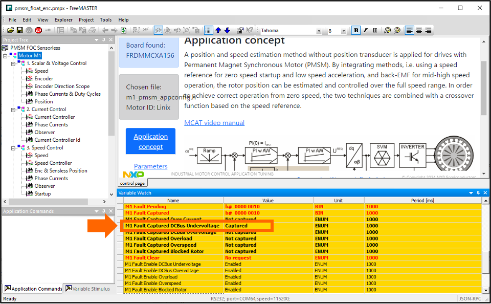

7. 動作確認とフォルト体験
デモをオフにしてから、モータの電源(DC24V)を外すと、
MCAT画面にフォルト(障害)の原因が表示され、ホストボードの赤いLEDが点滅します。
電源を再接続し、LEDの点滅が止まったら「M1 Fault Clear」をクリックしてフォルトをクリアしましょう。
注意点
フォルトが出たままだとモータが動かないので、必ずクリアしましょう。

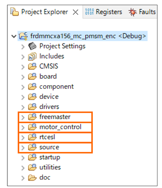

9. 一部SWコードの説明
プロジェクトの詳細
プロジェクト構造
  • freemaster
    ランタイムの設定・チューニングを可能にするリアルタイムデバッグモニタ&データ視覚化ツール。UART/USB経由で通信し、MCATプラグインもここに含まれます。
  • motor_control
    モータ用ステートマシン、ベクトル制御コード、モータ識別ルーチン、低レベルドライバが集約。
  • rtcesl
    高度な変換やオブザーバまで、モータ制御を含む複雑なリアルタイム制御アプリケーション向けの数学ライブラリ群。
  • source
    メイン処理、初期化、コンフィグレーションなど。
メイン処理と割り込み
  • main.cでは、初期化・割り込み設定・FreeMASTER通信のバックグラウンドタスクを実行します。
  • 割り込みハンドラは高速(ADC同期)・低速(タイマ同期)の2種類。
    高速ループはベクトル制御アルゴリズム、低速ループは速度制御やLEDステータス管理など。
ポイント
「motor_control」フォルダには、モータ制御のロジックが詰まっています。
気になる関数や変数を見つけたら、コメントやドキュメントも参考にしましょう!
