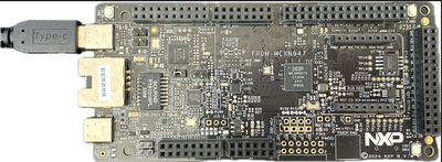

FRDM-MCXN947のボードを用いて、CAN通信の動作確認を行っていきます。
前回のCANループバック・テストに続き、今回はFRDMボード2台用いて、CAN通信の動作と、実際に送信されるCANフレームを確認してみます。

またCAN通信を行う場合に、CAN PHY (Transceiver)が搭載されているか、終端抵抗が付いているか等の確認が必要です。
FRDM-MCXN947の回路図を確認してみると、PHY、終端抵抗等も既に搭載されているため、このままJ10のヘッダピンから線を出せば、そのまま通信できそうです。
尚CAN PHYには、NXPの「TJA1057」が搭載されています。CANFDに対応しており、車載対応もできる製品です。

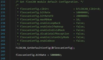

  • DLC = 0x8のため、CANFDでは"8バイト"のデータ長であることを意味します。実際にデータも8バイト分送られています。プログラム上でもDLC=0x8と設定されていました。
  • DATA 1には"0x04"が入っています。0x00からデータを送るたびにインクリメントされるので、5回目に送信したデータであることが分かります。
  • DATA2には"0x55"が入っています。こちらはプログラム上、固定値としていました。
  • DATA3以降は"0x00"のデータが続きます。データが0x00なのに波形を見ると所々で"1"が立っています。これは正常な動きです。CANバス/プロトコルの概要と特長の記事でも説明しているとおり、「ビット・スタッフィング・ルール」(同じ論理レベルのビットが5回連続すると、スタッフビットと呼ばれる"5回連続したビットとは反対の状態ビット"が挿入される仕組み)が適用されているからです。
  • 転送速度は、アービトレーション部(調停部)では500kbps、データフェーズでは、2Mbpsの設定としているようです。
