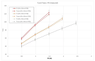

  • 熱抵抗はPCB基板の構造でも変化するので注意。
 図1 PCB基板サイズによる熱抵抗の変化 (Smarter World Blog / The Accidental Thermal Engineer: Do Thermal Resistances Add Up?: Part 1 より抜粋)

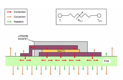

  • Tj_max[℃] = Rθja[℃/W]×P[W]+Ta[℃] ≦ 各部品のTj、 が成り立つかの確認。
図2 熱抵抗 のイメージ(Smarter World Blog / The Accidental Thermal Engineer: Do Thermal Resistances Add Up?: Part 1 より抜粋)

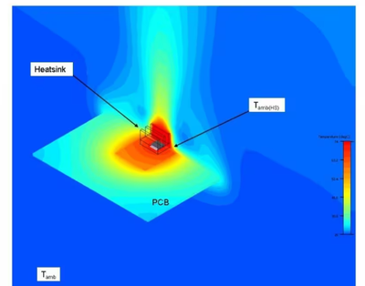

図3 熱シミュレーション結果(Smarter World Blog / The Accidental Thermal Engineer: Do Thermal Resistances Add Up?: Part 2より抜粋)
この時点で、使用予定のボード上での、電源IC周辺の熱設計の成立性が確認できますので、本命の電源ICが、コスト、実装面積、熱設計の面から問題のないことが確認できます。
