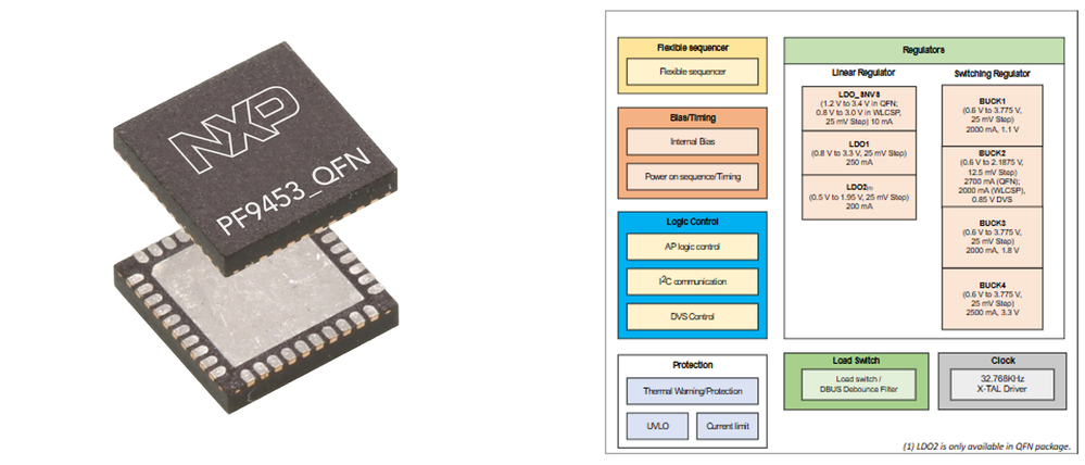

電源ICとは、リニア・レギュレータや、DC-DCコンバータを単体、もしくは複数個搭載されているIC (Integrated Circuit)です。また、搭載されている電源に対する、保護機能や制御機能も、同じIC内に搭載されています。
電源ICには、数個の電源を搭載したシンプルなものから、10電源以上搭載し、更に制御機能を持つような複雑なものまで、さまざまな種類のものがあります。したがって、使用する場合には、使いたいシステムに最適な電源ICを、選択する必要があります。
図1 電源ICの例 (NXP PF9453)

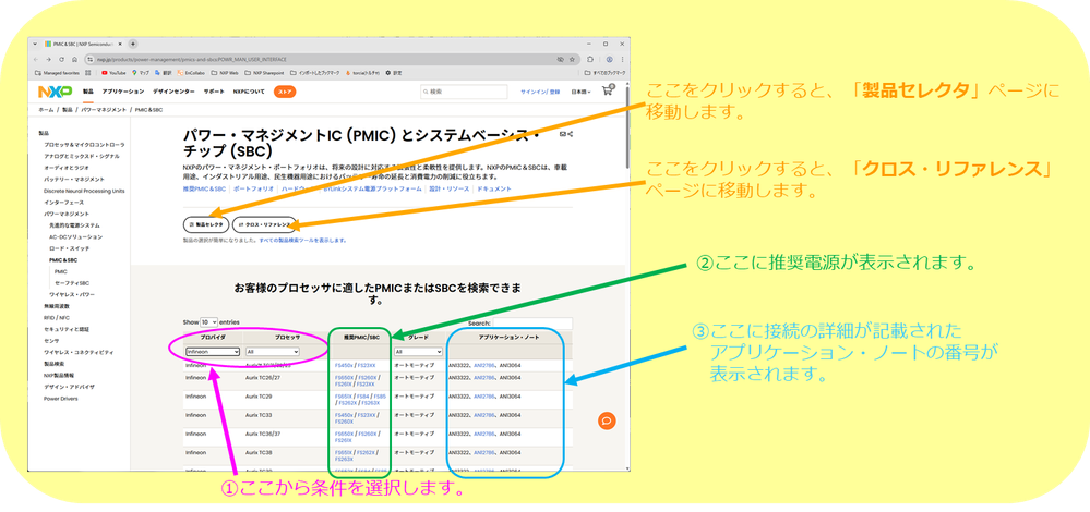

NXPでは、「PMIC & SBCs 」のページから、製品セレクタを使ったデバイス検索や、各種マイコン/プロセッサに適した電源ICの検索が可能です。また、クロス・リファレンスによる、他社型番からの検索も可能です。
