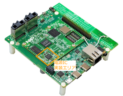

ただし、実際にPCB基板上に部品を配置したときに、本当に目標のサイズ内に収まっているか、この時点ではわかりません。電源ICと周辺部品については、通常の信号線に比べて配線幅を太くする必要がありますし、様々なレイアウト制約がかかってくるため、あらかじめ実装面積を確認しておくことは、非常に重要です。
図1 電源IC実装エリア例(i.MX 8M Nano UltraLite Evaluation Kitより)
