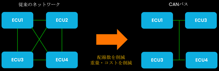

特長1:各ECUは同じバスを共有

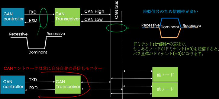

特長2:シンプルなバス構成と差動信号により信頼性を上げる
・CANバスでは、デジタルデータとして”0”と”1”を送受信します
“0”のことを「ドミナント(Dominant)」、”1”のことを「リセッシブ(Recessive)」と呼びます。

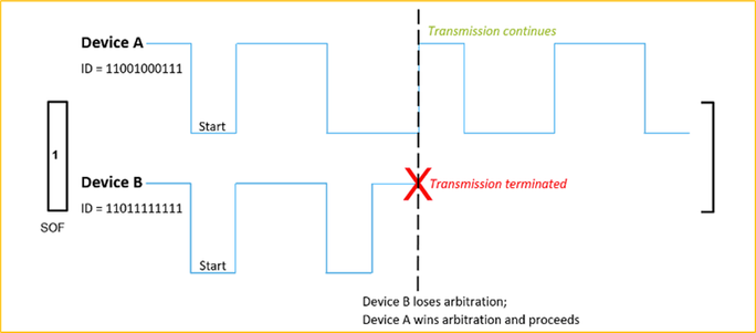

特長3:優先度は、ID番号が小さい方が勝つ!
・複数のノードが同時に送信を開始する可能性があります。この場合、優先度の高いメッセージが最初にバスへのアクセスを「獲得」します。
・以下のようにDevice AのID = 11001000111 (0x647)で、Device BのID = 11011111111 (0x6FF)が同時に送信した場合、Device AのID番号が小さいので、メッセージの送信が継続されます。Device Bが、バスが空いたときに再送するため待機します。

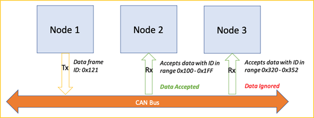

特長4:必要なデータをフィルタして受信できる (CAN, CAN FD)
・バス上のすべてのノードはメッセージの送信と受信の両方が可能で、常にブロードキャストされるメッセージを待ち受けています。すべてのノードにおいて、メッセージを送信するとブロードキャストされます。
・各ノードのCAN コントローラは、ブロードキャストされたメッセージのIDをチェックし、そのID が特定の範囲内にある場合はメッセージを受け入れ、範囲外のメッセージを無視するフィルタを実装できます。
・下図の例では、ノード 1 が現在の車両速度のメッセージを送信するとします。メッセージには ID 0x121 のタグが付けられているので、
  - ノード 2 は、0x100 ~ 0x1FF の範囲のID を持つデータを受け入れます
  - ノード 3 は、0x320 ~ 0x352 の範囲のID を持つデータを受け入れますが、今回のメッセージの ID はこの範囲外であるため、データを無視します
