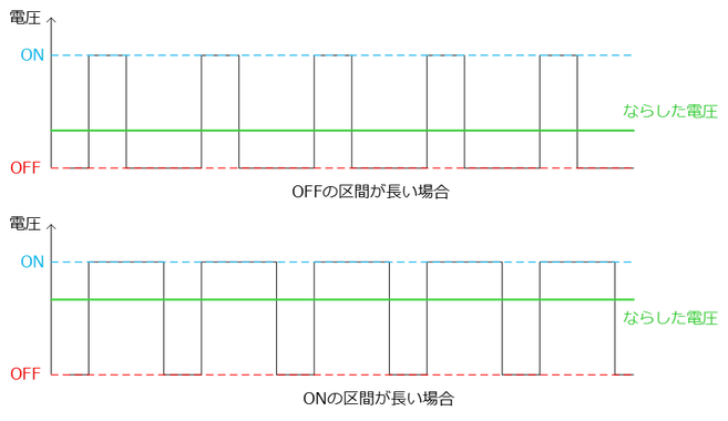

スイッチング・レギュレータは、スイッチング素子と呼ばれるものを、ONOFFさせながら、意図した電圧を生成するものです。図1のように、ONOFFの区間を変化させて、電圧をならすと、出力の電圧が変わります。これが、入力電圧から低い出力電圧を生成する(降圧と呼びます)レギュレータの動作となります。
 図1 ON/OFF区間とならした電圧の関係
スイッチング素子には、FETField Effect Transistor)と呼ばれるもの、電圧をなだらかにする部分には、コイルとコンデンサで構成されたフィルタと呼ばれるものを使います。これらの詳細は、別の機会に説明しますね。

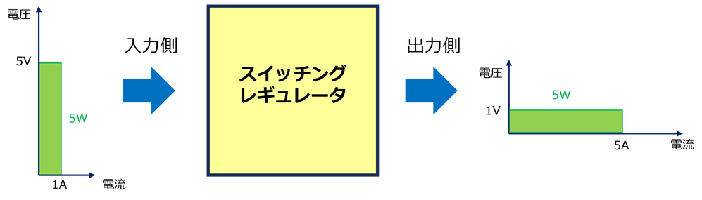

リニア・レギュレータのときと同じく、入力と出力に着目して見ると、図2のようになります。図2は、降圧のときの図ですが、大事なところは、入力電力と出力電力が、ほぼ等しいことです。図では、電圧(V:ボルト)×電流(A:アンペア)の面積が、ほぼ等しい、ということになります。
図2 スイッチング・レギュレータの振る舞い
つまり、スイッチング・レギュレータは、同じ電力の中で、電圧と電流の比率を変える装置といえます。
ここで、「ほぼ等しい」と言ったのは、スイッチング・レギュレータを動作させる電力を、入力電力から、少し持ってくるためです。
ですので、効率=出力電力÷入力電力は、高い値(だいたい80%以上)になります。
リニア・レギュレータでは、熱に消えていた分が、とても小さくなりますので、大きな電力を扱う場合、スイッチング・レギュレータのほうが、電力を有効に活用できます。
