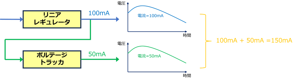

1つ目は、レギュレータの出力電流が足りないときに、不足分を追加するための電源として使われます。
例えば、100mA出力可能なリニア・レギュレータがあったとします。ところが、回路を動かすために150mA必要になったとします。この場合、追加の50mA分を、ボルテージ・トラッカから持ってきます(図2参照)。
図2 ボルテージ・トラッカを追加した場合

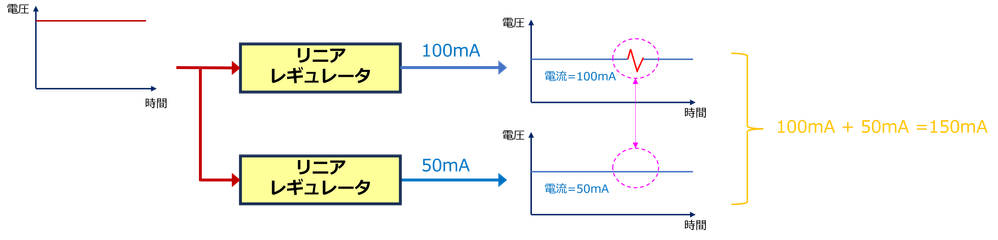

これをみて、ボルテージ・トラッカでなく、リニア・レギュレータを追加すればいいと思うかもしれません。それは、ある意味正解ですが、問題もあります。
例えば、図3のように、もとの100mA リニア・レギュレータの出力電圧が変動した場合でも、追加したリニア・レギュレータ出力電圧は変化しません。この状態では、回路に入ってくる電圧に差が出るので、回路が誤動作する可能性があります。一方、ボルテージ・トラッカの場合は、この差がないので、あたかも一つのレギュレータから出力が出ているような動作になります。
 図3 リニア・レギュレータを追加した場合

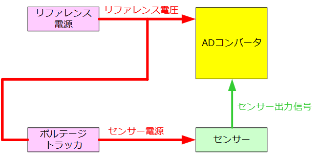

2つ目は、図4のように、AD(Analog to Digital)コンバータで、レシオメトリック測定を行うときに、リファレンス電源に対する、追加電源として使われます。レシオメトリック測定では、リファレンス電圧とセンサー電源で、同じ電圧を使う必要があるので、ボルテージ・トラッカが、よく使われます。
図4 レシオメトリック測定イメージ
電源の説明からは、少しはずれますが、レシオメトリック測定については、次回に、番外編として説明しますね。
