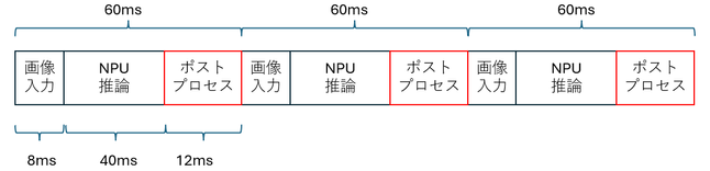

まずはパイプライン構成の概念から説明します。
カメラ入力+AIでの画像認識では、大きく分けて3つのパートに分かれます。
  1. 画像入力パート
  2. NPUでの推論パート
  3. ポストプロセスパート
これらが全部終わって、ようやく画像認識結果がディスプレイに表示されます。
仮に
  1. 画像入力に8ms
  2. NPU推論に40ms
  3. ポストプロセスに12ms
かかったという例を考えます。トータル60msかかって、結果1000/60=16.6fpsとなるわけですね。
赤くかこったポストプロセスの箱が、ディスプレイに結果表示が行われるところです。
これを、画像入力スレッド、NPU推論スレッド、ポストプロセススレッドの3本のスレッドにわけると以下のようにできます。
一番時間のかかるスレッドのことをクリティカルパスと言ったりしますが、この場合NPU推論処理がクリティカルパスになりますが、1つのループにかかる時間がクリティカルパスの処理時間に短縮できます。最初のディスプレイ出力結果は上の例よりも遅くなる(=レイテンシが増える)ものの、2回目以降のディスプレイ出力は早くなり、結果的にフレームレートが高くなる、という結果が得られます。
これはCPUのパイプライン処理、周波数を上げる手法と全く同じものです。
フレームレートを高めることを至上目的とする場合、原理的にはAPI単独で一番時間がかかるものを特定してそのAPI単体のスレッドを作成、それ以外のスレッドは、先に特定したクリティカルパスのスレッドを超えないようにAPI、コードをまとめていく、というやり方になるかとは思います。ただその結果スレッドが増えることでのオーバーヘッドが大きくなってしまったり、スレッドの本数分だけレイテンシが追加されることになりますので、現実的なバランス、メンテナンスのしやすさを考慮してスレッド分割するのがいいですね。
