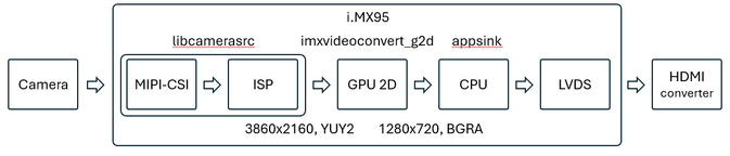

4.2 コード解説
このサンプルでは、PythonでOpenCVのAPIを使って動かしています。OpenCVにはGsteamerのパイプラインからデータを受け取る仕組みがあり、それを活用しています。
のように、pipelineでGstmeamerのパイプラインを構成しています。
リサイズの目的は、後段でのCPU処理負荷軽減によるフレームレート向上、
フォーマット変換の目的は、OpenCVが使えるフォーマットであるBGRへの変換です。
これらを2D GPUで実施し、CPU負荷を下げています。簡易的にパイプラインを図示すると以下のようになります。
こちらはフレーム単位の処理です。Gstmeamerで設定したパイプラインから1枚のフレームを受け取り、後段でのエッジ強調処理に渡しています。
このように、libcamerasrc(MIPI-CSI+ISP)→imxvideoconvert_g2d(GPU 2D)というSoCのハードウェアに大きく依存した前段をGstreamerで実施し、後段ではCPU/OpenCVによるエッジ強調といった2つに分けたような処理になっています。cap.read()でフレーム単位で画像を取り出せるので、その後の処理はやり易くなりますね。
