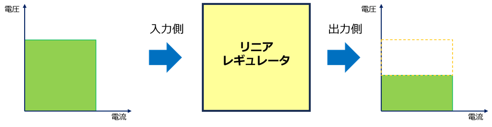

リニア・レギュレータは、図1のように働くものです。
図1 リニア・レギュレータの振る舞い
大事なところは、入力と出力を見たときに、電流はほぼ等しく、電圧が変化している点です。
また、仕組み上、出力電圧は入力電圧より低い電圧しか出せません。
ですので、リニア・レギュレータは、電圧降下装置と考えることができます。
では、図1のオレンジの四角の部分、無くなった分の電圧はどこに消えたのでしょうか?
答えは、熱になって空気中に消えます。
この点が、リニア・レギュレータの問題点で、入力電圧と出力電圧の差が大きいほど、熱になって消える分が大きくなります。

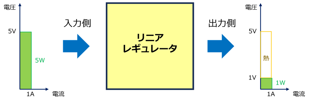

学校で習った、電力(W:ワット)=電圧(V:ボルト)×電流(A:アンペア)の式を思い出してください。
図2のように、1Aの電流で、入力電圧を5V、出力電圧を1Vのリニア・レギュレータを考えると、入力の電力の20%しか、出力に出せません。80%分は熱になって消えます。最近のエネルギー問題を考えると、ちょっと、うーんとなる結果ですね。
この入力電力から、どれだけ出力電力に変換できるかを表す言葉として、「効率」があります。
効率=出力電力÷入力電力
で計算されます。出力電力と入力電力が同じ場合は、効率は1(100%)となります。
図2の場合は、
出力電力(1V×1A=1W)÷入力電力(5V×1A=5W)=0.2(20%)
となり、効率は20%となります。
図2 効率のイメージ
