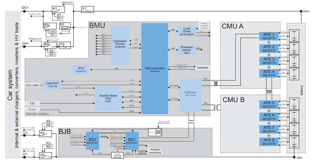

バッテリーを守るBMSとは?
バッテリーを安全かつ効率的に使うための管理システムが、BMS (Battery Management System / バッテリーマネジメントシステム) です。
BMSはバッテリーの状態を常に監視し、異常を検知・制御するためのユニットとなります。これにより、事故を防ぎながら安全性を保ち、性能を最大限に引き出すことが可能になります。
EVのように充電可能で高い電圧のバッテリーに対しては、上記の観点からBMSが常に必要になります。
EVで使用されるもののように高電圧のバッテリーに対するBMSは、一般的に複数のモジュールで構成されており、それぞれがバッテリーに対して重要な役割を果たします。
ここでは、NXPが想定する代表的な3つの構成要素について紹介します。

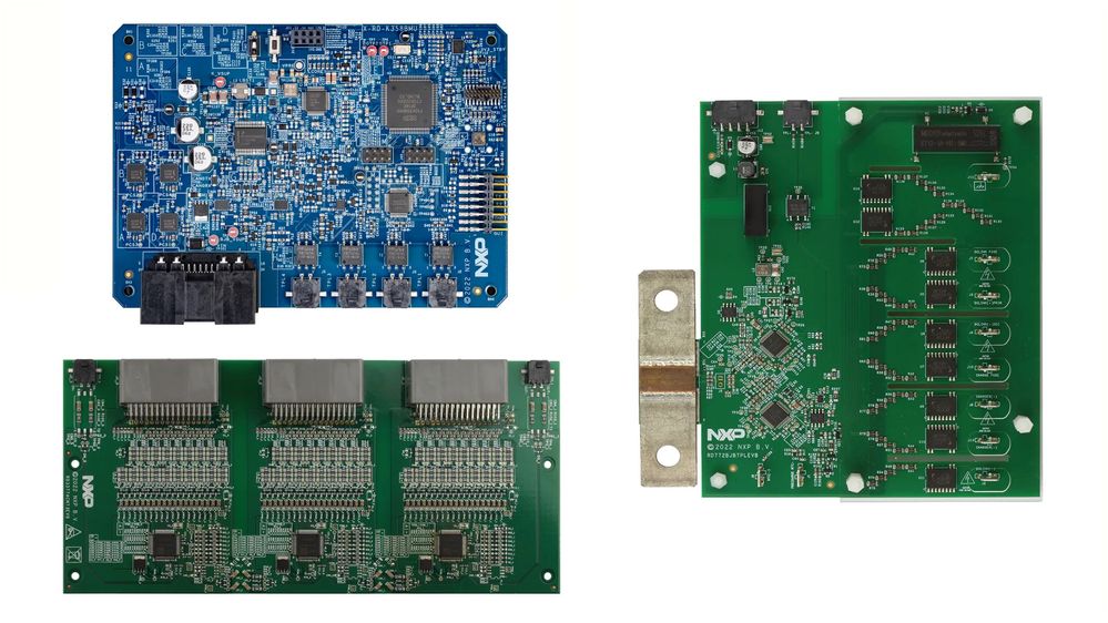

  1. CMU (Cell Monitoring Unit)
    CMUは、バッテリーモジュールに付属するように配置され、バッテリーセルごとの電圧や温度を測定するユニットです。
    個々のセルの状態をリアルタイムに正確に把握することは、安全性の観点で非常に重要です。以下のような機能を持ちます。
    • 過充電・過放電の防止
    • 全てのセルを効率的に使用するためのセルバランス
    • 異常セルの早期発見
    CMUが正確なデータを提供することで、バッテリー全体の安定性と寿命が向上します。
    CMUの別名:Cell Management Unit, BCC (Battery Cell Controller)
  2. BJB (Battery Junction Box)
    BJBは、バッテリーパック全体の電流及び電圧を測定し、異常時には電流を物理的に遮断する保護機能を持つユニットです。
    高電圧リレーやヒューズ、電流センサなどが組み込まれています。以下のような機能を持ちます。
    • 過電流や短絡の検出
    • 安全な充放電の制御
    • 異常時における確実な電流の遮断
    BJBは万が一のトラブル時にバッテリーや車両全体、ひいては乗員を保護し、安全性を確保します。
    BJBの別名:Battery Pack Monitor (監視機能のみの場合)
  3. BMU (Battery Management Unit)
    BMUは、BMS全体の制御や判断を行う中枢ユニットです。
    CMUやBJBからのデータを統合し、上位ユニットの命令に基づいてバッテリーの状態を解析・制御します。以下のような機能を持ちます。
    • 充電率 (SOC / State Of Charge)の推定
    • 劣化状態 (SOH / State Of Health)の評価
    • 車両ECUや充電器などの他ユニットとの通信
    Back-to-the-charge-banner-1200x540
    BMUとその制御はEVの走行効率や安全性を左右する重要な要素です。

NXPでは、これらの要件を満たす有用なBMSリファレンスデザインを提供しています。
ETPLを使用した800 Vバッテリー・マネジメント・システム (BMS) のリファレンス・デザイン
*ETPL : Electrical transport protocol link
  • ASIL Dまで対応する機能安全設計
  • 最大800Vまで対応可能なスケーラブル構成
  • ソフトウェアドライバの提供
