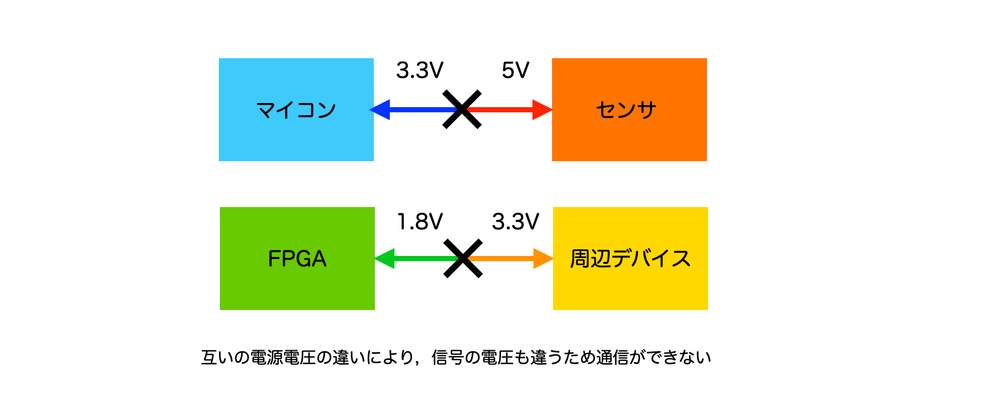

デジタル回路同士をつなぐとき,単純に信号線を直結すればいい…
ということはなくて,「論理レベルの電圧」が合わないと,動作しなかったり,不安定になったり,最悪の場合チップを壊してしまうことがあります.
そんなときに便利に使えるのが電圧レベル・トランスレータ(Voltage Level Translator.電圧レベル・シフタとも呼ぶ)です.
電圧レベル・トランスレータは,異なる電源電圧のデジタル回路間で信号をやり取りできるようにする回路です.
例えば,次のようなケースで必要になります.
  • 3.3V マイコン ↔︎ 5V センサ の接続
  • 1.8V FPGA ↔︎ 3.3V 周辺デバイス の接続
図1:信号電圧の違い

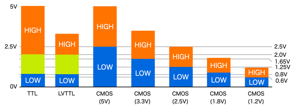

2.2 CMOSとTTL:単純な電圧のHIGHとLOWによる論理レベルの信号
デジタル回路に使われる単純な電圧のHIGHとLOWによる論理レベルの信号には,HIGHを電源電圧で,LOWを0Vとするものが一般的です.電源電圧が異なってもHIGH/LOWの電圧レベルが同じであれば,そのまま信号をやり取りすることができます.
たとえばTTL(LVTTL)は入力される信号が2.0V以上であればHIGH,0.8V以下であればLOWと解釈します.このような取り決めがあるため,TTL信号であれば互いに電源電圧が異なってもHIGH/LOWの電圧レベルは変わりません.
いっぽう,CMOSは電源電圧の半分の電圧を基準にしてHIGH/LOWを定義します.このためCMOSは電源電圧が異なるとHIGH/LOWの電圧レベルも変わります.
図3:入力信号電圧の規定

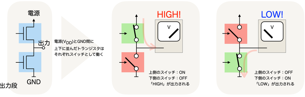

2.3.1 出力電圧の規定:VOHとVOL
出力ではHIGH/LOWを出力する際の電流を考えておかねばなりません.電流は負荷により増減します.
HIGH出力での最大流出電流時に保証できる電圧をVOH(min),LOW出力での最大流入電流時に保証できる電圧をVOL(max)と呼びます.
VOH(min)は回路出力段の上側のトランジスタがONになったときに出力される電圧です.このトランジスタには「ON抵抗」と呼ばれる抵抗分があります.
トランジスタから流れ出る電流が大きい場合,"トランジスタの抵抗分 x そこに流れる電流"で電圧が発生.すると出力はその電圧分だけ電源電圧から下がってしまいVOHが低くなってしまいます.このため,あらかじめ想定される最大流出電流のときに保証できる最小の電圧がVOH(min)となります.
図4:デジタル信号出力回路(プッシュプル)

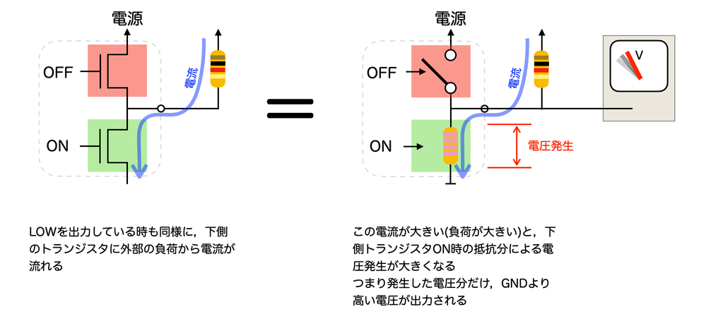

VOLはこの逆となります.回路出力段の下側のトランジスタがONになったとき,流れ込む電流が大きいと,上記と同様にトランジスタのON抵抗によって発生する電圧によって,出力は0Vより上がってしまいます.これを考慮し,あらかじめ想定される最大流入電流のときに保証できる最大の電圧がVOL(max)となります.
図6:LOW出力電圧も負荷によって変化する

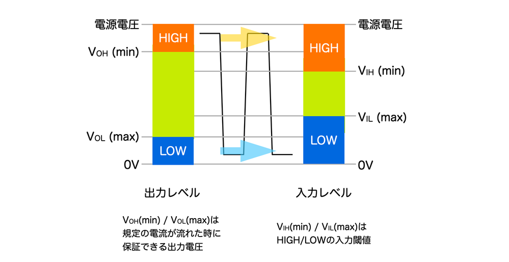

2.3.3 VOH / VOL と VIH / VIL の関係
正常な信号のやり取りを行うには,出力と入力の関係は下式を満たす必要があります.
  • HIGHレベル: VOH(min) > VIH(min)
  • LOWレベル: VOL(max) < VIL(max)
この関係が守られていれば,出力側の回路は,次の入力側の回路に対してHIGH/LOWを正しく伝えることができます.さらにこの互いの電圧差である「VOH(min) - VIH(min)」や「VIL(max) - VOL(max)」は「ノイズ・マージン」となり,ノイズ耐性を高く保つための目安になります.
図7:VOH(min) / VOL(max) と VIH(min) / VIL(max)

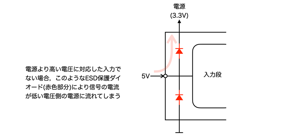

ただし出力電圧が入力側チップの電源電圧よりも高い場合には注意が必要です.出力側が5V,入力側が3.3V電源を使うチップである場合には,入力側は「5Vトレラント入力」に対応していなければなりません.
5Vトレラント入力とは,5VのHIGH信号を3.3Vの電源電圧で動作するチップの入力に接続しても問題なく動作する入力のことです.一般的なチップの入力には静電気対策のためのESD保護回路が入っていますが,このESD保護回路が次の図のような回路で構成されていると5Vを入力した際に入力から3.3Vの電源に電流が逆流してしまい,チップを破壊してしまうことがあります.このような問題を起こさないための対策が取られた入力が5Vトレラント入力です.トレラント入力にはESD保護がないわけではなく,電源電圧より高い信号が入力されても問題がないような構造を持つESD保護回路が組み込まれています.
図7のようなESD保護ダイオードは,入力側チップの電源が切られている時にも問題を引き起こします.チップごとに個別に電源のON/OFF管理を行うようなシステムの場合,入力側チップがOFFになっているにも関わらず出力側の信号が電源に回り込み,入力側チップを動作させてしまうことがあります.
図7:ESD保護ダイオード - 非トレラント入力

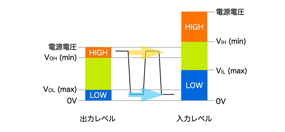

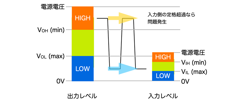

TTLやLVTTLでは電圧レベルが揃っているため上記のような接続が可能ですが,電源電圧の違うCMOSチップ同士や,CMOSとTTLチップの接続では論理レベルが合わない場合が多く発生します.前述の『「VOH(min) > VIH(min)」かつ「VOL(max) < VIL(max)」』の関係が成り立たない,またはその差が小さくなってしまい,ノイズ・マージンが取れないような状況がそれにあたります.
この問題を解決するのが電圧レベル・トランスレータです.
図9:論理レベルが合わない例(1):充分なHIGH電圧が入力されない
図10:論理レベルが合わない例(2):充分なLOW電圧が入力されない

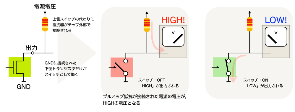

3.2.1 オープンドレイン出力による変換
電圧レベル変換チップを用いなくても,簡単に電圧レベル合わせを行う方法はあります.
信号の方向が出力側チップ→入力側チップで固定され切り替わることがないのなら.HIGH側の出力をオープンドレイン出力にすることで,入力側の電圧に合わせる方法です.オープンドレインはデジタル回路の出力段の上側のトランジスタがない構成のもので,入力側チップの電源電圧に接続されたプルアップ抵抗によってHIGHの電圧を得ます
図11:デジタル信号出力回路(オープンドレイン)
オープンドレインは単純で安価な方法ですが,いくつかの注意点があります.
まず出力側がオープンドレイン出力が可能なものである必要があります.多くのマイコンのGPIOピンなどでは設定によってこの出力が可能です.もしオープンドレイン出力に設定できないプッシュプル出力固定など場合には,外付けのトランジスタなどを使ってオープンドレイン出力に変換する必要があります.
さらにプルアップ抵抗の選択も重要です.
プルアップはHIGHの電圧を得るために必要な抵抗ですが,抵抗値が小さすぎるとLOW出力時に流れる電流が大きく(負荷が大きい状態に)なり,消費電力が増える上にVOLの上昇を招いてしまいます.
逆に大きすぎると配線とピンによる容量の影響を受け,LOWからHIGHへの立ち上がりが遅くなってしまい,通信速度の低下が起こります.

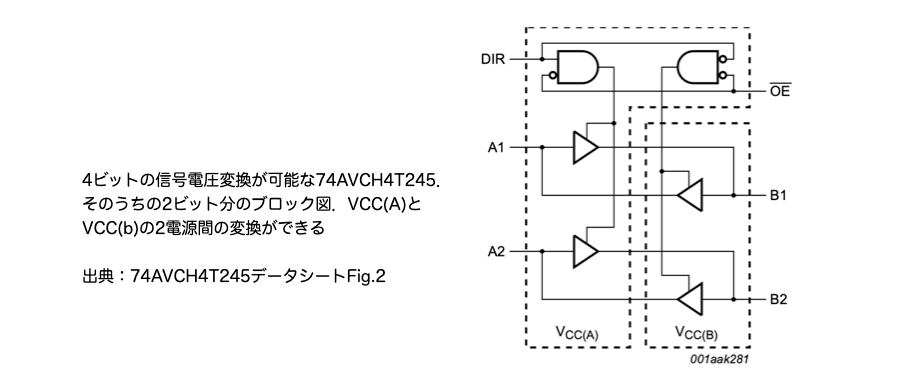

3.2.2 標準ロジック(汎用ロジック)チップを用いた変換
単純な電圧レベル変換であれば標準ロジックを用いる方法もあります.たとえばNexperia社の74AVCH4T245は4ビットの双方向レベル変換を行うことができるCMOS汎用ロジックチップです.
このチップでは0.8V〜3.6Vの信号を変換することができ,信号の方向をDIRピンによって切り替えることもできます.信号速度は変換を行う電圧にも依存しますが,100M〜380Mbps程度に対応可能です.
図12:標準ロジックの例 - 74AVCH4T245

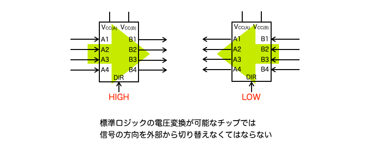

このチップを用いると高速な信号の双方向電圧変換が可能ですが,方向の制御は外部からの信号によって行わなければなりません.このような制御はパラレル・バスのREAD/WRITEのような信号によって可能ですが,プロトコルによって通信方向が切り替わるシリアル・バスのような通信には適用が困難です.
図13:標準ロジックの例.信号の方向を外部から指定しなくてはならない

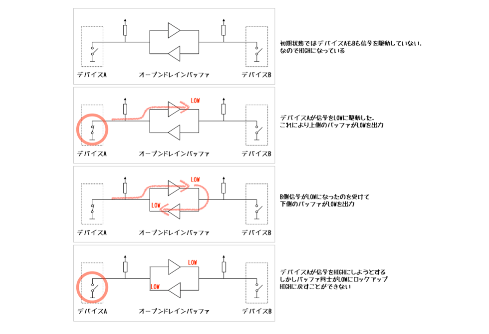

これまでに紹介した"オープンドレイン出力"や"標準ロジックチップを用いた電圧変換方法"では,主に一方向のみの変換を行うもの,あるいは外部信号による方向の切り替えが必要なものでした.
I²CI3Cのような信号の方向がダイナミックに変化するような通信には,方向が自動で検出して切り替わる「双方向の電圧レベル変換」が必要です.このような信号の方向を外部から制御するのは難しく,前述のようなバッファ・チップで実現するのは困難です.
さらにI²Cはオープンドレイン信号であるため,オープンドレインの標準ロジック・バッファを互いに違う向きに接続するようなことができません.図14はその例です.オープンドレイン・バッファを互いに反対方向に接続しています.バッファの両側がHIGHの時は問題ありませんが,どちらかが一旦LOWになると,バッファは互いの入力をLOWに引っ張ったままとなり,HIGHに戻すことができなくなります.
図14:通常のオープンドレイン・バッファでは双方向通信を自動切替できない

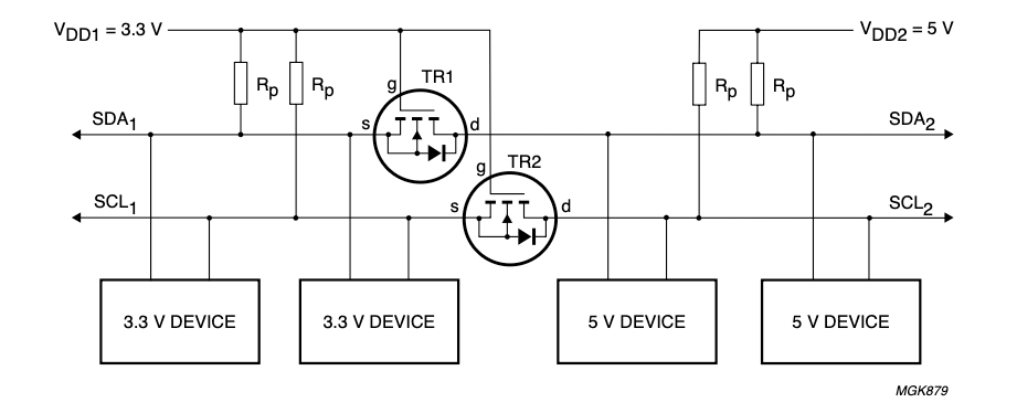

4.1 単体MOSトランジスタによる双方向変換
これまでI²Cの信号電圧変換には,単純な回路が用いられることがありました.その最も簡単なMOSトランジスタを使った方法をその例として挙げます.
図15:MOSトランジスタを使った変換の例
図15はI²Cの仕様書version2.1(2000年)から引用したもので,3.3Vと5Vの信号を2本の信号にそれぞれ1個のMOSトランジスタ(TR1, TR2)を用いる例です.このような単純なトランジスタ単体での変換例は,後述する問題点があるため現在のI²Cの仕様書からは削除されていますが,原理を理解するために紹介します.
SDAとSCLと呼ばれるI²Cの信号線は,どちらもオープンドレイン出力の双方向信号となっています.3.3V側と5V側にそれぞれプルアップ抵抗が接続されています.
この回路では3.3V側,5V側の信号がHIGHである場合,このトランジスタのゲート(g)とソース(s)間は同電位となるため,ソース(s)とドレイン(d)OFF状態となって互いの接続が切れた状態に置かれます.この状態で3.3VがLOWに変化すると,3.3V側のトランジスタ(のsとdの間)がONになり,5V側の信号もLOWになります.
3.3V側がHIGHで5V側がLOWに変化した場合には,まず3.3V側から5V側への寄生ダイオード(ボディ・ダイオード)がONになります.ダイオードがONになるとソース(s)の電圧が降下.その結果トランジスタがONになり,3.3V側の信号もLOWになります.
このようにトランジスタをスイッチとして使う非常に単純な仕組みで電圧レベル変換ができるのですが,ここには問題もあります.トランジスタのバラツキが信号変換の閾値に影響すること.さらに今日ではより低い信号電圧を扱うことが増えてきており,たとえば信号電圧が1V程度では,このような回路では十分なゲート(g)とソース(s)間電圧(Vgs)が得られないため動作させることができません.

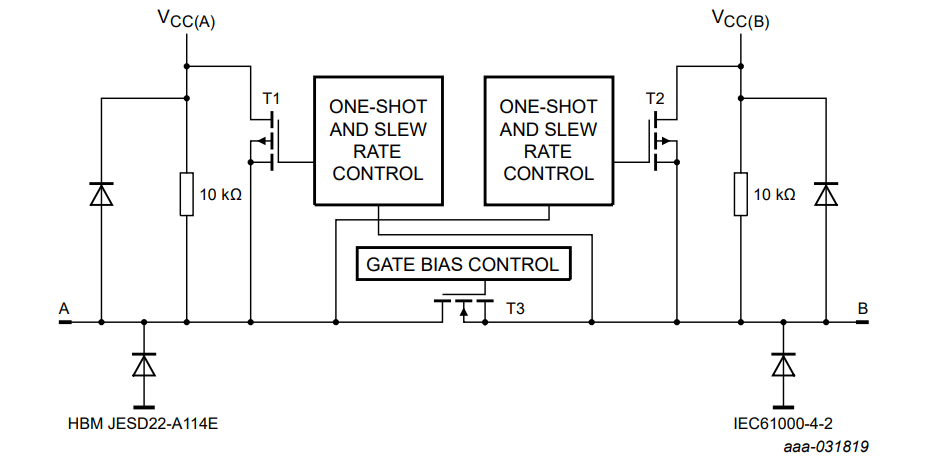

4.2.2 高速化を図った双方向オープンドレイン信号電圧変換チップ
高速化を図った双方向オープンドレイン信号変換チップとして,NTS030xシリーズ(NTS0302JKNTS0304E)を紹介します.
このチップは2ビットまたは4ビットの双方向信号変換を行うことができ,オープンドレイン信号であれば2Mbps(1MHz),プッシュプル信号であれば20Mbps(10MHz)の信号に対応可能です.
図17:NTS030x - チップ内部ブロック図
図17はNTS030xの信号1ビット分の内部構造です.
図ではT3のトランジスタがパス・トランジスタとなっており,ゲート端子バイアス電圧がかけられているので,AとBと書かれた信号のどちらかがLOWとなった時にONとなります.
AとBの両方がHIGHの時はT3がOFFになり,AとBはそれぞれの電源に比較的大きいプルアップ抵抗(10kΩ)で接続されているのでそれぞれの電圧となります.
このチップにはT3のほかにT1T2が存在しています.このT1とT2は「エッジレート・アクセラレータ」と呼ぶ機能のために使われます.このうちの片方,T1に注目しこの動作を解説します.
T1はA側に置かれ,ソース端子はA信号に,ドレイン端子はA側電源に接続されています.ゲート端子はこれを制御する「ONE-SHOT AND SLEW RATE CONTROL」と書かれたブロックに接続されています.
「ONE-SHOT AND SLEW RATE CONTROL」ブロックは反対側のB信号に接続されていて,B側の信号のLOWからHIGHへの変化を検出.これを検出した時に一時的にT1をONにして,プルアップの10kΩ抵抗をバイパスして電流を流す事により,A側の信号のHIGHへの変化を加速します.このように信号の立ち上がりを速くすることで,より高速な信号を扱うことができるようにしています.
ちなみに,このT1をONにする際のスルーレートは制御されていて,急な電流増加によるリンギング発生を抑えることも考慮されています.
もういっぽうのT2はこの同じ仕組みが逆方向に作られており,B側信号にも適用されるようになっています.
このNTSシリーズにはもう一つの使いやすい点があります.
ここまで説明したMOSトランジスタ単体やPCA9306/NVT20xxの場合,どちらかの電源がOFFになった場合,他方の信号をLOWにしてしまうという問題がありました.NTS030xではこの問題を解決するために,両方の電源がONになっていない場合は,互いに影響が出ないように信号ピンをハイ・インピーダンス状態とするよう動作します.このような機能を使うことにより,システムの電源を部分的にON/OFF制御するような使い方が可能になります.
NTS030xシリーズと同等品で,より高速の信号に対応するためスルーレート制御機能の無いNTS010xシリーズ(NTS0102, NTS0104)も用意されています.
なお,NTS0304Eには,すぐに簡単な動作検証ができるように評価基板:NTS0304EUK-ARDが用意されています.NTS0304EUK-ARD基板の概要と動かし方はこちらの動画「NTS0304EUK-ARDの動かし方」をご参考ください.

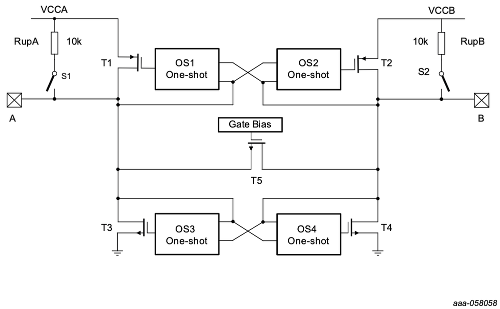

4.2.3 双方向プッシュプル信号電圧変換チップ
さらにこのNTS030xシリーズをプッシュプル信号だけで使う場合のより高速なオプションとしてNTB010xシリーズ(NTB0102, NTB0104)があります.
HIGHまたはLOWで安定した状態では4kΩを通して信号を駆動.NTS030xシリーズ同様のワンショット機能をHIGHとLOW側の両側に持たせ,いずれかの端子で信号の変化があった場合にこれを用いて,反対側信号を変化させる機構を持っています.
このような機構により,信号方向の自動検出機能を持ちながら70〜80Mbpsの速度の信号電圧変換が可能です.
図17:NTB010x - チップ内部ブロック図
