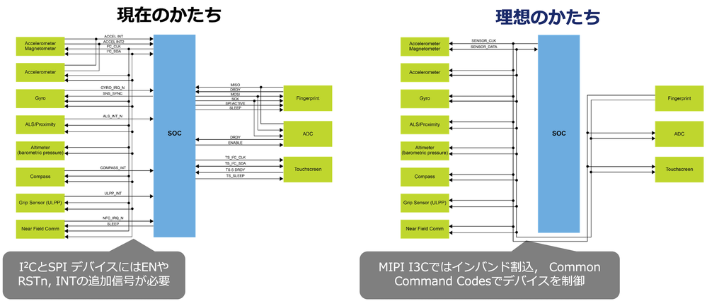

どちらもコントローラとなるマイコンから,ターゲットとなるデバイス上のレジスタやメモリに対してのデータを読み書きします.同じような目的を達成するための手段がふたつ.それぞれに良いところと問題点があるのですが,その良い点だけを組み合わせて統一できないか? そのひとつの答えがI3Cバスです[図1].
図1:I3C = I²CとSPIの良い点を組み合わせて統一

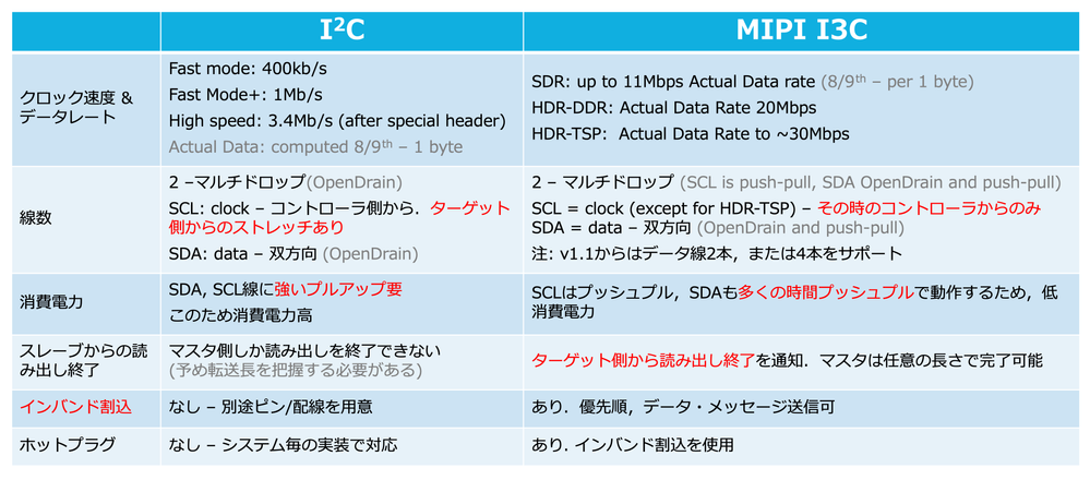

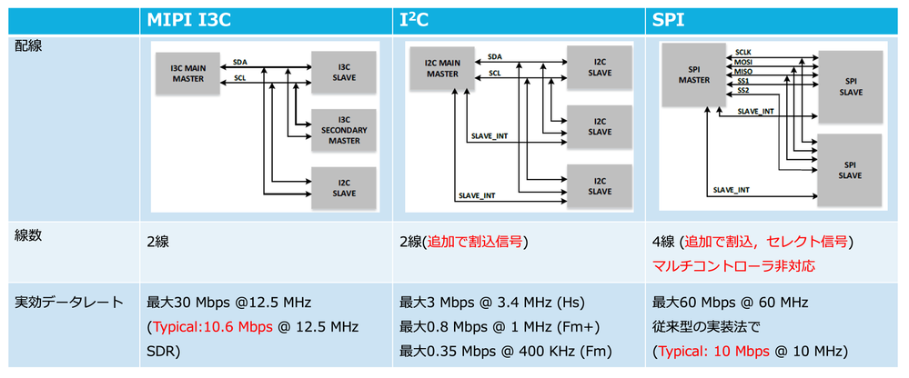

I²Cの使いやすさにSPIの速度と省電力性.さらに設計の簡素化を実現できるのがI3C (MIPI I3C)バスです[表1][表2].
スクリーンショット 2025-02-01 6.40.00.png表1:I3C,I²C と SPI.センサ接続例のブロック図での比較 (出典:MIPI I3C White paper: http://resources.mipi.org/MIPI I3C-sensor-whitepaper-from-mipi-alliance)
スクリーンショット 2025-02-01 6.40.22.png表2:I3C  I²C の比較

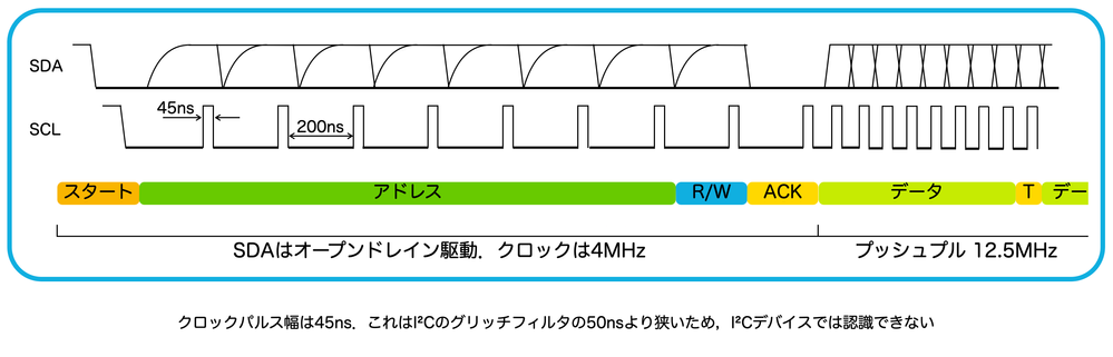

I3CはI²Cと下位互換性を持った仕様となっています.I3Cターゲット・デバイスはI²Cデバイスとしても動作するので,これまでのI²Cコントローラから操作することができます.またI3C信号はこれまでのI²Cターゲット・デバイスに対して影響を与えない仕様となっているので,I3Cバス上に旧来のI²Cデバイスを混在させて使うことも可能です.
I3C信号はクロックにHIGHの期間が45nsの細いパルスを使うようになっているため,I²Cデバイスではその回路に内蔵される50nsスパイク・フィルタによってこれが無視されます.このような特性を利用してI3CとI²Cデバイスの混在を可能にしています[図3].
スクリーンショット 2025-02-01 9.15.52.png図3:I3C信号の例

先に示した[図1]はI²CとSPIを使用したシステム(現在のかたち)と,I3Cを使用した場合(理想のかたち)の比較です.このようにI3Cを使えば配線とSoCのピン数を大幅に削減できます.
I3Cには少線化を実現するためのいくつかの仕組みが用意されています.共通コマンドコードやタイムスタンプ機能などがその例です.
