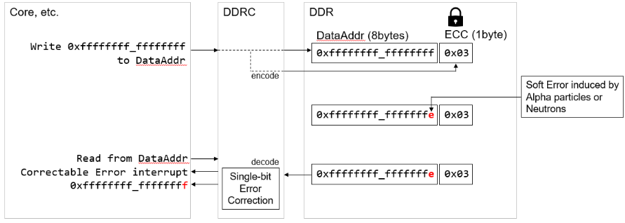

1.1. SEC(Single-bit Error Correction)
SECは、1ビットのエラーを検出し、正しい値に修正するDDR Controllerの機能です。Keita_Nagashima_4-1765435456176.png

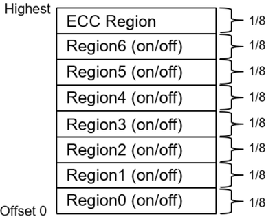

2.1. DDR容量が2のべき乗の場合 (binary-aligned densities)
例えば、1, 2, 4, 8, 16GBの場合、
  1. DDRの下位アドレス 7/8 をデータ領域、上位アドレス 1/8 をECC領域として使用します。ECC領域には基本的にはアクセスできません。
  2. データ領域をRegion 0~6、Other regionの最大8つの領域に分割して、各regionでECC機能の有効・無効を設定します。
  3. Region 0~6の容量はすべて同じで、DDR容量の1/8, 1/16, 1/32, 1/64のいずれかに設定します。残りはすべてOther regionになります。
以下は、Region 0~6の容量を1/8に設定した場合のメモリマッピングです。この場合はOther regionは存在しません。
Fig. 3 メモリマッピングの例 (1/8)

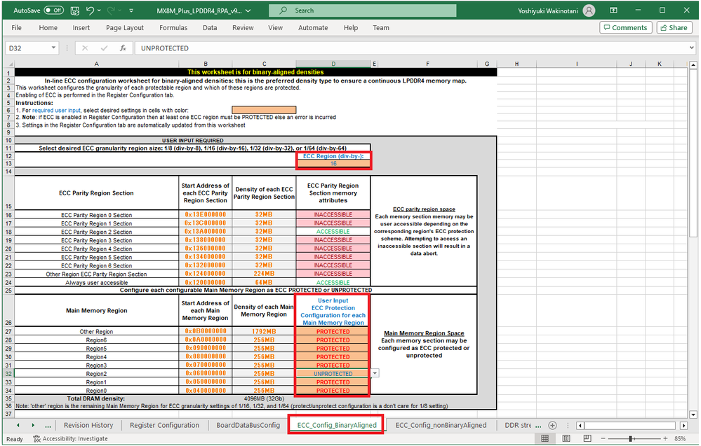

3.2.1. DDR容量が2のべき乗の場合 (binary-aligned densities)
DDR容量が2のべき乗の場合は、ECC_Config_BinaryAlignedのシートを使用します。
  • Region 0~6の容量を指定します。(1/8, 1/16, 1/32, 1/64のいずれか)
  • Region 0~6、Other RegionのECC有効・無効を設定します。(PROTECTED, UNPROTECTEDのいずれか)
Region 0~6の容量を1/8に設定した場合の例です。
Fig. 6 DDR RPAでの設定 (1/8)
Region 0~6の容量を1/16に設定した場合の例です。
Fig. 7 DDR RPAでの設定 (1/16)

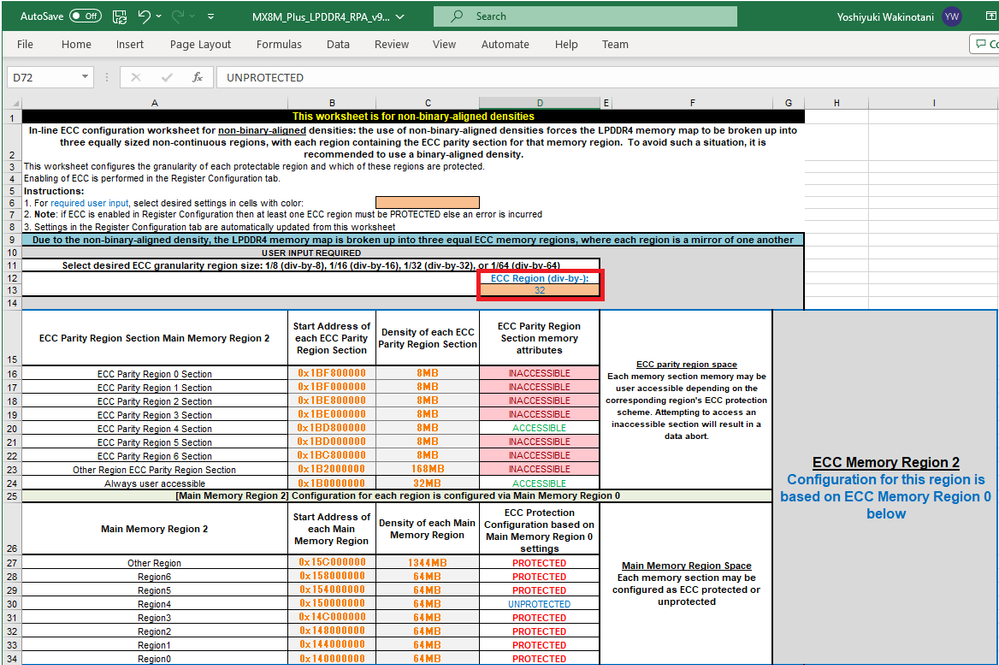

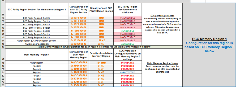

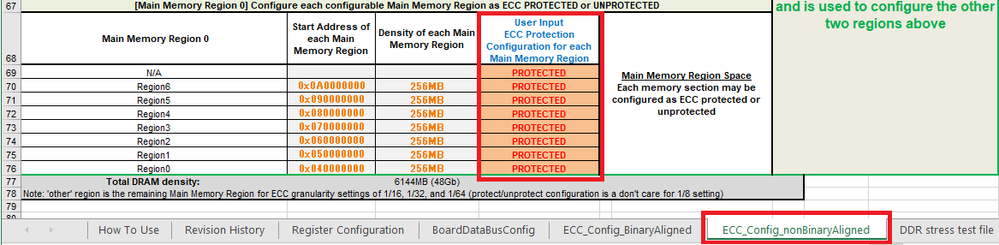

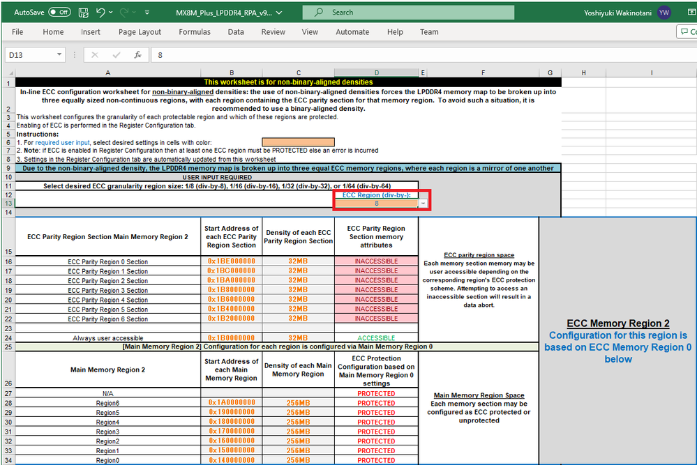

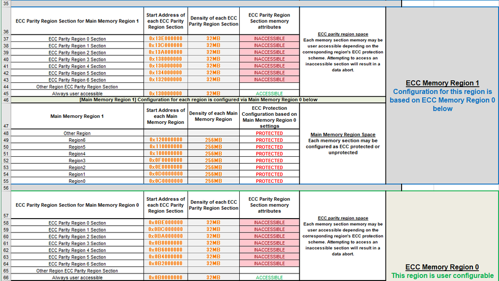

3.2.2. DDR容量が2のべき乗ではない場合 (non-binary-aligned densities)
DDR容量が2のべき乗ではない場合は、ECC_Config_nonBinaryAlignedのシートを使用します。(i.MX 8M Plus LPDDR4 EVKは6GBなので、このケースに該当します)
  • ECC Memory Region 0の中のRegion 0~6、Other RegionのECC有効・無効を設定します。(PROTECTED, UNPROTECTEDのいずれか)
ECC Memory Region 1/2 は自動的に ECC Memory Region 0と同じ設定になります。
Fig. 8 DDR RPAでの設定 (1/8)
Region 0~6の容量を1/32に設定した場合の例です。
Keita_Nagashima_8-1765438820847.pngKeita_Nagashima_9-1765438875946.pngKeita_Nagashima_10-1765438920329.png
Fig. 9 DDR RPAでの設定 (1/32)

6.3. ECCエラー発生時の確認
アプリケーション・ノート AN13566 - ECC on i.MX 8 Series によると、i.MX 8M PlusのDDR ControllerにはECCエラーを意図的に発生させる機能はありません。
3.2.9 ECC error injection through software
The ECC error injection is a useful optional feature for system-level software validation. Unlike the Sideband ECC, there is no dedicated hardware support for it. However, errors can be injected through the software by unlocking the ECC region through the “ECC_REGION_PARITY_LOCK” register and overriding ECC parity bits. When the corresponding addresses are read from a protected memory region, ECC errors are generated as correctable or uncorrectable, depending on the type of error introduced.
NOTE: ECC data poisoning is not supported by the DDR controller. The reference manual will be updated to remove this functionality.
したがって、ECC領域のロックを解除し、コアからECC領域を変更することで擬似的にECCエラーが発生する状態を作ってテストを行います。 基本的な考え方は以下のようになります。
  1. DataAddrに8bytes値0xffffffff_ffffffffを書きます。DDRCはDDRに書き込みを行い、同時にECC 1byteも書き込みます。
  2. ECC regionをアンロックします。コアからECC領域へのアクセスが可能になります。
  3. DataAddrに対応するECC byteのアドレスを求め、ECCの1byteを読みます。
  4. 1bitだけ反転した値0xffffffff_fffffffeをDataAddrに書きます。ECC 1byteも更新されます。
  5. ECC 1byteに、3.で読んだECC byteの値を書き戻します。
  6. ECC regionをロックします。コアからECC領域へのアクセスが禁止されます。
  7. DataAddrの値を読みます。この時、ECCが矛盾しているため、Single-bit Error Correctionが動作して、訂正された8bytesの値、0xffffffff_ffffffffが読み出されます。また、Correctable Error interruptがコアに通知されます。
Note :
DDRへのアクセスを発生させるため、non-cacheの領域でテストを行う必要があります。
Fig. 10 SEC(Single-bit Error Correction)のテスト方法
DED(Double-bit Error Detection)のデバッグも同じ方法で行うことができます。
