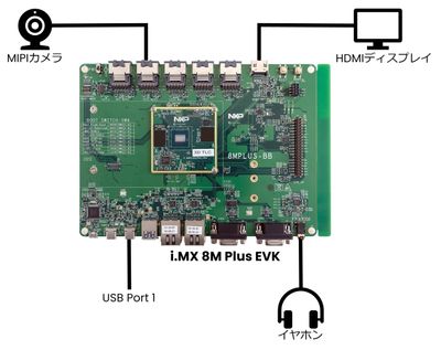

準備
各項での必要に応じて、i.MX 8M Plus EVK評価ボードにMIPIカメラ、HDMIディスプレイ、イヤホン、USBケーブルを接続します。
i.MX 8M Plus EVK評価ボードの詳しい使い方については、i.MX 8M Plus EVK Quick Start Guideをご参照ください。
