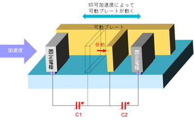

まずは復習です。前回までのG-cell MEMSの説明で、印可加速度によって可動プレートが動くという話をしました。
G-cellは可変コンデンサとみなすことができ、可動プレートが動くことによってコンデンサ容量が変わります。この容量値が現時点での加速度というわけです。

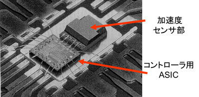

さて、G-cellから信号を取り出すのはASICの役割です。
ASICとはApplication Specific Integrated Circuitの略で、ここで使用するのはMEMSの制御と計測データの信号処理に特化した半導体集積回路です。
上の図のようにG-cellからの出力を順次信号処理してゆき、MCU(マイコン)で取り扱いし易いデータの形にしてゆきます。

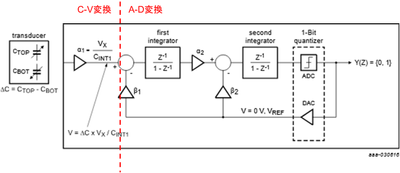

Front End
Integrator C-V変換
上の図にG-cell MEMSに起こる作用を示しました。
ここで、ASICの制御によって、このG-cell可変コンデンサに充電と放電が行われます。
この充放電はスイッチト・キャパシタ回路と呼ばれる機能によって行われるものです。
充電用のスイッチと放電用のスイッチがあり、常に片方がOpen、もう片方がCloseとなります。このスイッチを高速で切り替え、電荷を出力してくれます。
これを積分することで、加速度相当の電圧値が得られます。
上図はNXLS9XXXシリーズのデータシートから抜粋したものですが、C-V変換と書いている部分までの処理がG-cellの容量を電圧に変換するまで操作に当たります。
そのまま電圧値として出力しても良いのですが、補正をかけてより精度を上げた計測値にすることが望まれます。
古いセンサではアナログ回路にて補正していましたが、現在はディジタル処理が主流です。このため、いったんA-D変換してから補正をかけます。
NXLS9XXXシリーズではシグマ・デルタ(デルタ・シグマとも)型A-D変換器を使用しています。
シグマ・デルタ型ADCのメリットはいくつかありますが、特にオーバーサンプリングによるアンチエイリアス性や分解能の向上が重要です。
ここまでのC-V変換とA-D変換までをModulatorと呼んでいます。
ディジタル値で加速度値が得られたので、誤差の補正やフィルタ処理、アプリケーションに合わせた出力形式への変更がやり易くなりました。

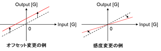

オフセットと感度
加速度センサの出力特性で特に重要なのがオフセットと感度の精度です。
  • オフセット誤差はバイアスとか偏差とも呼ばれ、印可加速度より大きめ、あるいは小さ目の値が出てしまうというものです。
  • 感度はスケールファクターとも呼ばれ、「印可加速度と出力加速度値の傾き」です。

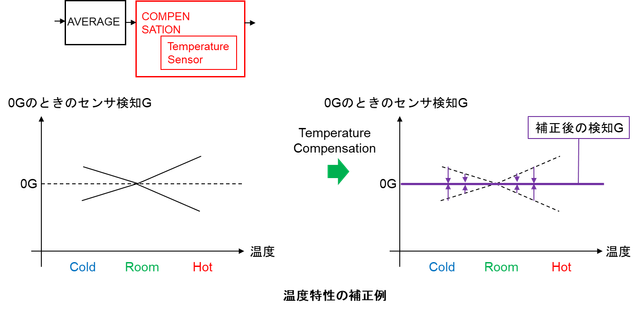

温度補正
デバイスの温度が変わると、出力特性が変わることがあります。
特に温度変化によって加速度センサを構成する部材が伸び縮みし、G-Cell MEMSが変形することでこの影響が出てきます。
ASIC内部に温度センサを内蔵しており、現在の温度と補正値のデータベースを参照して補正することができます。

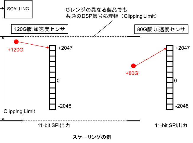

Output Scaling
ユーザの使い方によっては、
  a) 加速度の検知レンジ幅が広い方が好ましい場合
  b) 分解能が高い方が好ましい場合
といったように、加速度検知レンジに求めるモノが違うことがあります。
上の図では、左はa)の使い方で、120Gのときに2047LSBが出力されるようにしており、できるだけ大きな印可加速度も計測できるようにしています。
一方、右の図ではb)の使い方で、80Gのときに2047LSBが出力されるようにしており、できるだけ微小な印可加速度の違いが分かるようにしています。
このように用途に応じて加速度値の割り当てを変えることをスケーリングと呼んでいます。
ASICの中では単純なビットシフトにより実現しています。

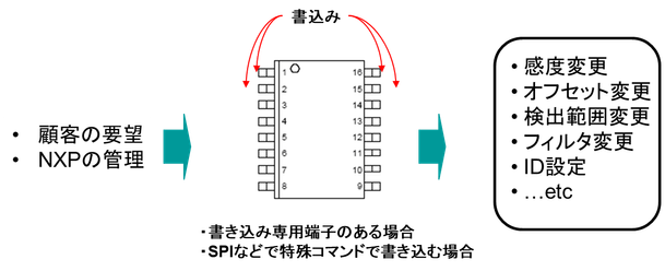

One Time Programming (OTP)によるオプション設定
ASICには一回だけ書き込み可能な(不揮発性)メモリ領域があり、管理情報や設定を書き込むことができます。
従来はフューズアレーに高電圧をかけてフューズを切り、設定を書き込む方式が使われていました。
現在はFlashに設定を書き込み、上書き禁止のロックを掛けておく手法が主流です。
ミラーレジスタ
加速度センサは起動時にOTPメモリの内容をミラーレジスタ(RAMです)にコピーし、このミラーレジスタの値を参照して加速度値の補正処理や機能設定が行われます。
ユーザにて開発時に機能を試したい場合など、もしOTPメモリの内容と異なる設定で動かしたいときにミラーレジスタの内容を書き換えることで、一時的に任意の設定に変えることが可能です。
ただし、一度電源を切ると初期設定、つまりOTPレジスタの設定に戻ります。
