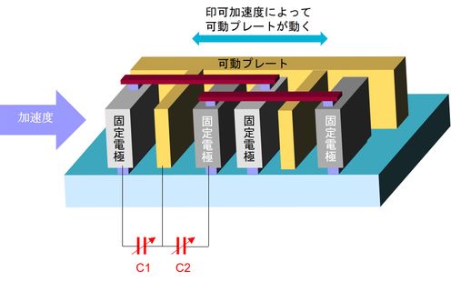

加速度を検知するMEMSをNXPではG-cellと呼んでいます。
その心臓部分はMEMSによりコンデンサを形成したものです。
上図のように可動するプレート(緑色の板)と固定電極(赤、青の板)が向かい合った構造をしています。
加速度が加わると、この可動プレート(Proof Massと呼びます)が印可加速度量に応じて動きます。そうすると、コンデンサとして見なしたときの電極間距離dが変わりますので、dが変わることでコンデンサの容量Cが変わる、つまり加速度に応じてCが変わるということが分かると思います。
実際には下図のように可動プレートを何枚も重ねてトータルの電極面積Sを稼ぐ(=>コンデンサ容量Cを大きくする=>加速度検知感度を高める)構造になっています。  
この図では一方向の加速度のみ検知できますが、この構造を縦・横・上下方向にそれぞれ配置すれば、3軸加速度センサとなります。
このコンデンサの容量の変化は、後段のASICにより数値として取り出します。

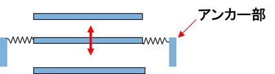

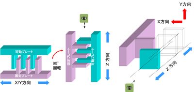

Z軸G-cell MEMS
水平方向のG-cellと違い、上下方向(Z軸と呼びます)用のMEMSは特殊な構造をしています。
というのは、水平方向用のG-cellをそのまま立ててZ軸方向の検知に用いようとすると、意図しない水平方向(下の図の赤矢印のXおよびY方向)に可動プレートがずれやすいという弱点があるからです。可動プレートがずれると、コンデンサの面積Sが本来より小さくなってしまい、正確な計測ができません。
そこで上下方向のみに動くよう、可動プレートの動きを制限する構造が必要です。
NXPは当初、下の図のように可動プレートを横からばねで吊って水平方向の余計な動きを制限し、上下方向にのみ動く構造(トランポリン型と呼んでいます)を採用しました。現在はこのコンセプトから発展したものになっています。
