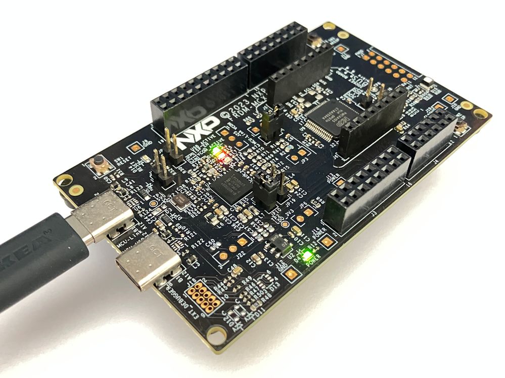

0. パソコンとFRDM-MCXA153の接続
まずFRDM-MCXA153基板とコンピュータをUSBケーブルで接続しておきます.FRDM-MCXA153では「MCU-Link」の表示のあるUSBコネクタを使います(写真参照).

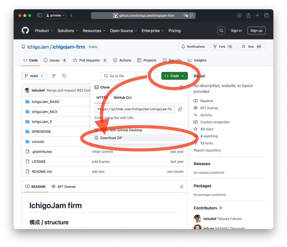

IchigoJamのコードは次のリンクのサイトで公開されています.
https://github.com/IchigoJam/ichigojam-firm
このコードをビルド(マイコンが実行できるコードに翻訳)して,マイコンに書き込むとIchigoJamをMCXマイコンで動作させることができます.このビルドや書き込みを行ってくれるのが,MCUXpresso IDE.SDKはそれに必要な情報を提供してくれるものです.
リンクをクリックし,下のようなページが表示されたら,ページ内の「<> Code」ボタンをクリックして,ポップアップ・メニューを表示.一番下の「Download ZIP」を選択
ダウンロードが完了すると「ichigojam-firm-main.zip」という名のZIPファイル,または「ichigojam-firm-main」という名のフォルダが得られます.

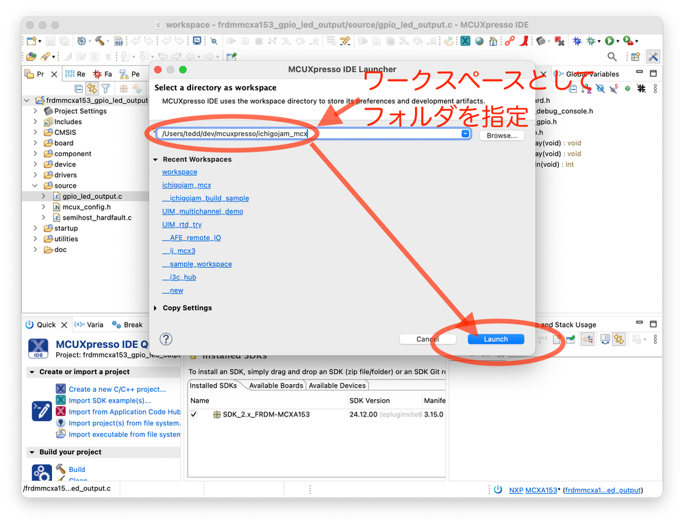

次にMCUXpresso IDEを起動します.もしすでに先に他のサンプルコードを動作させてみたという場合は,新しくワークスペースを作りましょう.
初めて基板上でのコード動作を試してみる場合,ワークスペース作成の必要はありません.この場合は次節(2.2.2)から作業を行います.

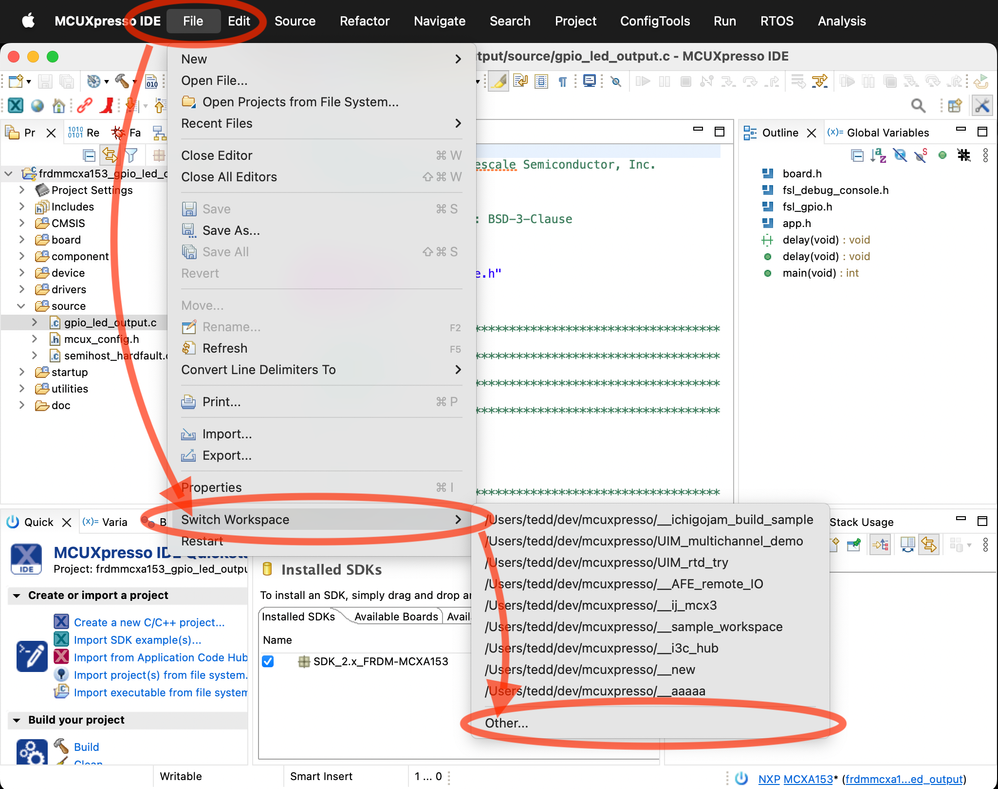

2.2.1 ワークスペースの切り替え
ワークスペースはフォルダごとに割り当てた作業スペースです.新規フォルダを作成して,いくつかの作業場所を切り替えて使うことができます.
たとえば「MCUXpresso IDEとSDKのインポート」の記事にあったサンプル・コードを試してみたのなら,新たにワークスペースを作成してそちらで作業するのが良いでしょう.
ワークスペースの作成や切り替えは,MCUXpresso IDEの「File」メニューから「Switch Workspace」→「Other...」を選択します.下図の例ではすでにいくつかのワークスペースを作成済であったため,それらが見えています.
上記メニューを選択するとダイアログボックスが開き,どのフォルダを使うのかを聞いてきます.
フォルダの指定に,存在しないフォルダ名を入れると新規のフォルダが作られます.
ワークスペースを切り替えると,MCUXpresso IDEには再起動がかかります

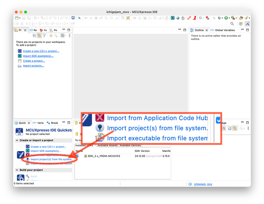

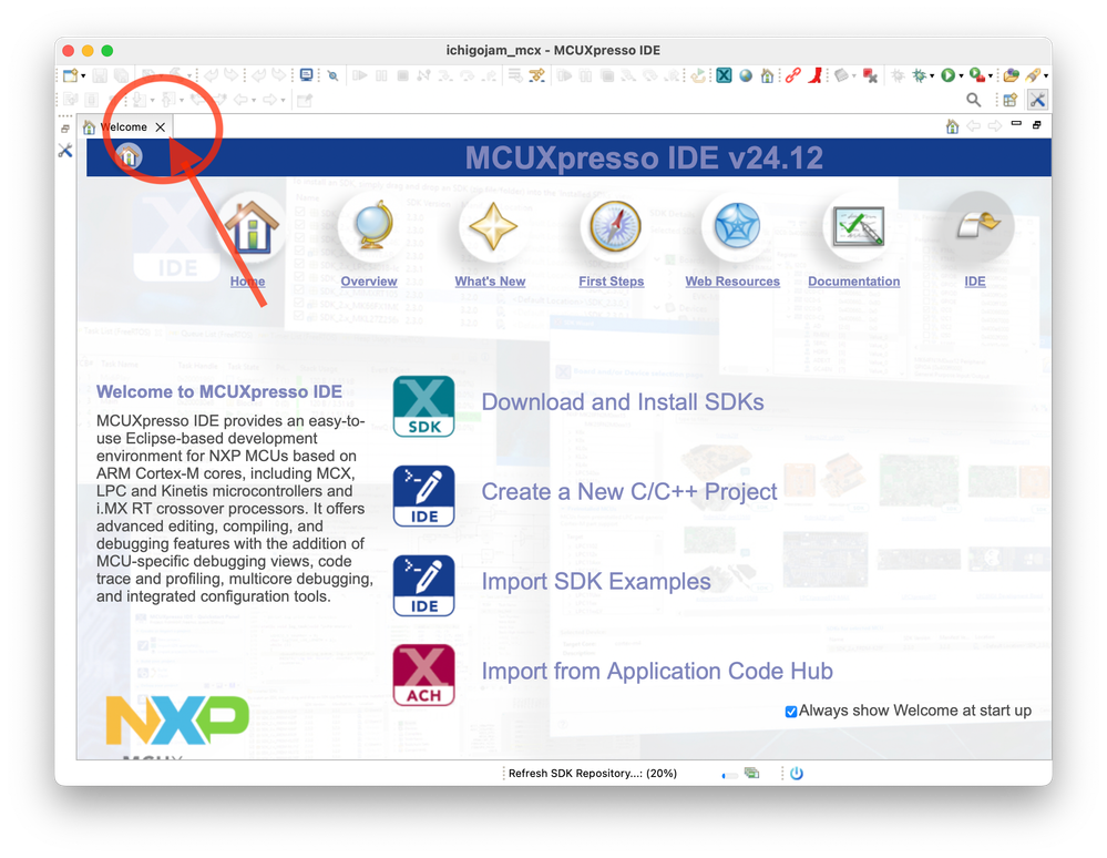

2.2.2 MCUXpresso IDEの起動〜IchigoJamのインポート
MCUXpresso IDEが起動したら,ウェルカム・タブを閉じます
MCUXpresso IDEはデフォルト表示状態になります.

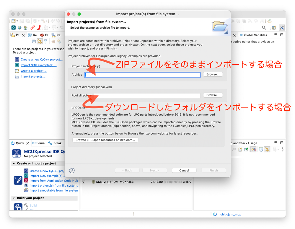

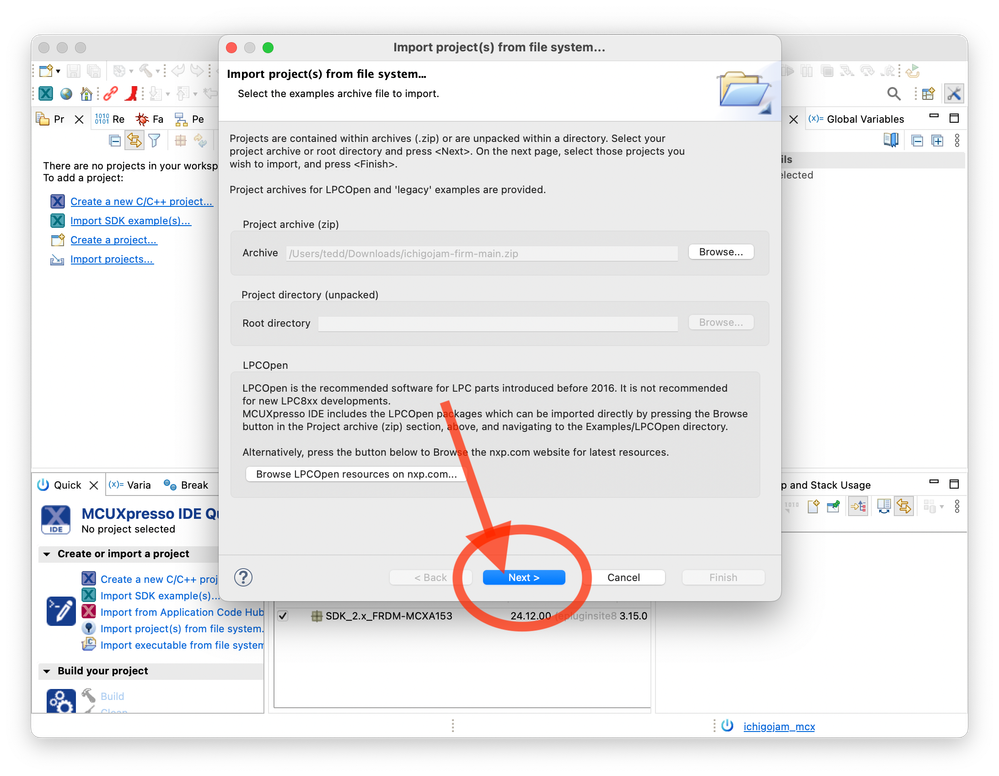

ではダウンロードしてきたコードをインポートしましょう.左下ペイン内,「Quickstart panel」内の「Import project(s) from file system...」をクリック
スクリーンショット 2025-04-29 14.08.02.pngインポートするコードを指定するダイアログボックスが開きます.
入力フィールドが2つ表示されていますが,これらのどちらかに入力を行います.ダウンロードしてきたコードがZIPされたままの状態の場合は上側の入力フィールドを.ZIPが解凍されてフォルダになっている場合は下側のものを使います.

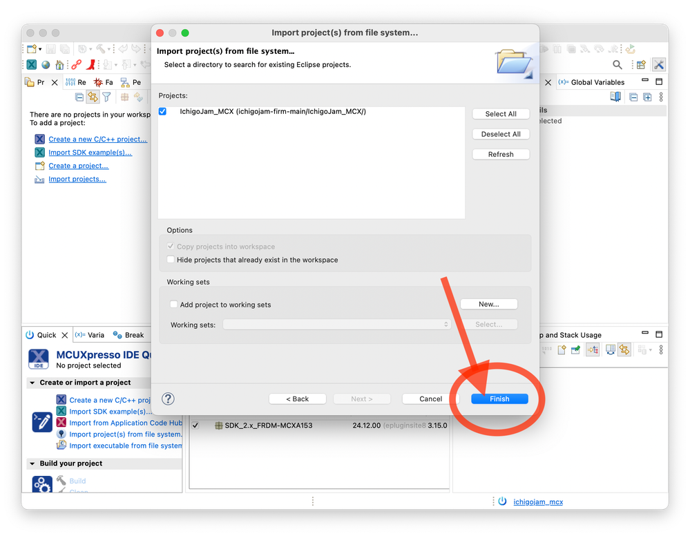

ZIPファイルをインポートする場合は「Next >」ボタンを押して,インポートする中身を確認 (フォルダをインポートする場合はこのステップは省略できます).
インポートする内容は「IchigoJam_MCX」になっています.これにチェックマークがついていることを確認したら「Finish」ボタンをクリック

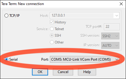

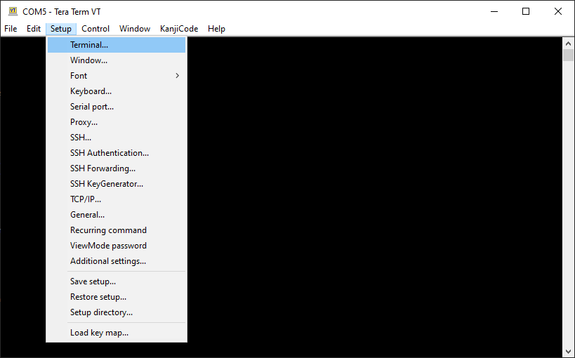

3.1 Windows用シリアル・ターミナル:Tera Term
WindowsではTera Termが人気でよく使われます.ダウンロードとインストール方法はこちらが参考になります.
インストールが完了したらTera Termを起動します.起動時には接続先を聞いてくるので,下側に表示されている「Serial」にチェックを入れ,「Port:」のポップアップ・メニューから「COM◯: MCU-Link VCom Port (COM◯)」の表示のあるものを選択します.
上記の「COM◯」の「◯」部分はパソコンの状態によってそれぞれ異なる数字が入ります.「OK」ボタンを押して,このダイアログボックスを閉じます.
次に設定を行います.「Setup」メニューから「Terminal」を選択
Terminal setupダイアログボックス内で2か所を変更.
  • New-lineReceiveを「LF」に
  • Local echoチェックを入れる

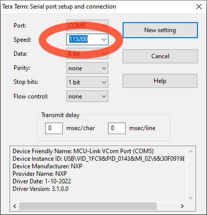

さらにもう一度「Setup」メニューから「Serial port...」を選択
Speed:の設定を115200にして「New setting」ボタンをクリック
Tera Termは接続された状態となりました.

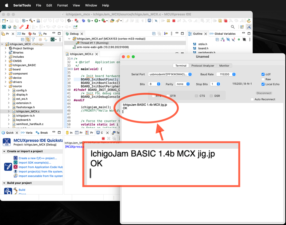

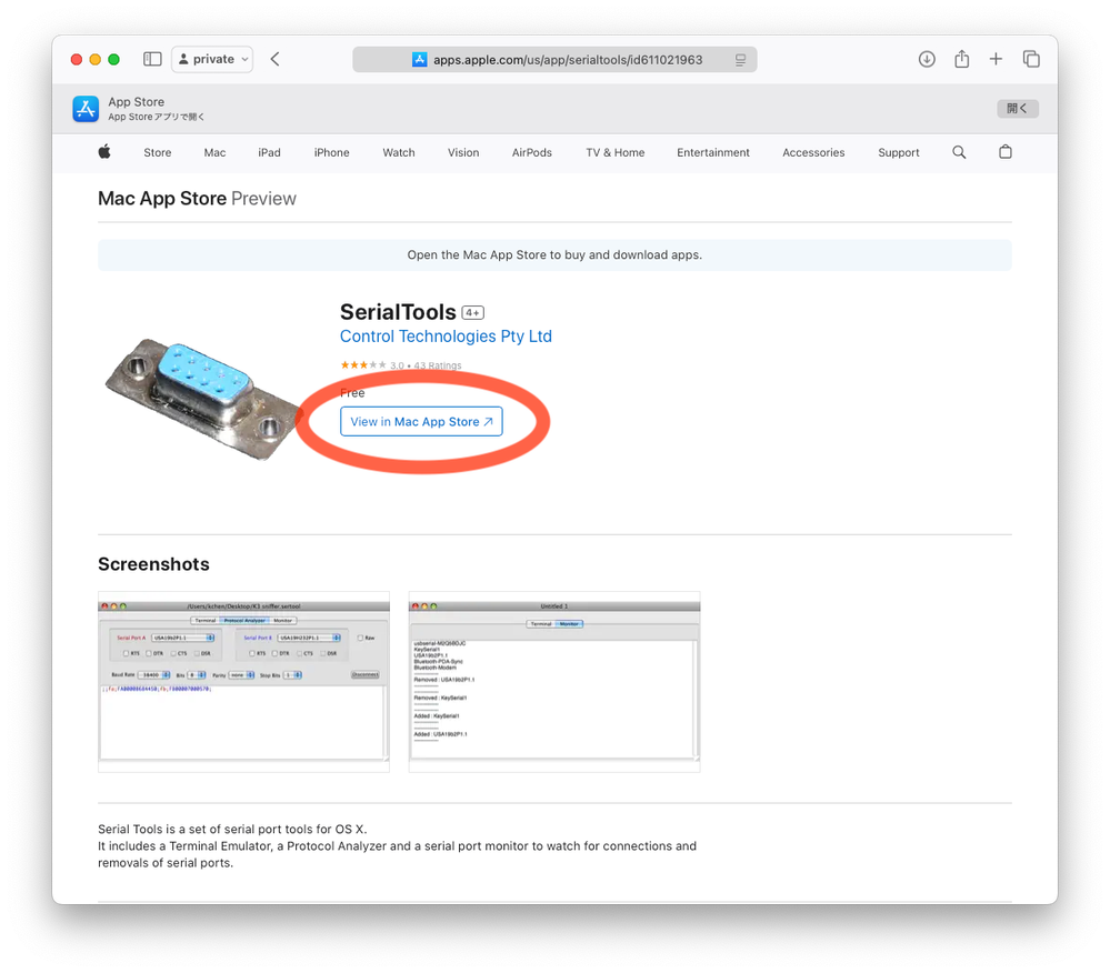

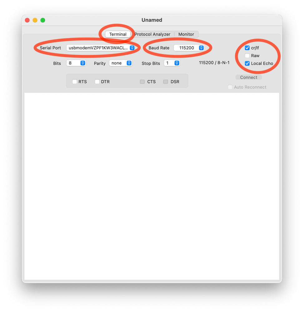

3.2 macOS用シリアル・ターミナル:SerialTools
macOS用にはSerialToolsを使います.このアプリケーションは少し古いものですが,AppStoreからインストールが可能で,各種設定も単一のウィンドウ内にまとめられているため,このような通信アプリが初めての人にも使いやすくなっています.
次のリンクをクリックするとAppStoreへのリンクが表示されるので,これをクリックしてインストールを開始します.
https://itunes.apple.com/us/app/serialtools/id611021963
インストールが完了したら,SerialToolsを起動します.

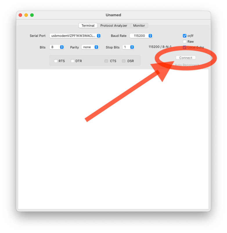

設定は赤い丸印の部分を確認しておきます.この中の一番左の「Serial Port」の設定は,各ユーザの基板ごとに違うものとなります.メニューから選択する際に「usbmodem」で始まる項目を選択すればOKです.
この設定のあと「Connect」ボタンを押して,接続状態にしておきましょう.

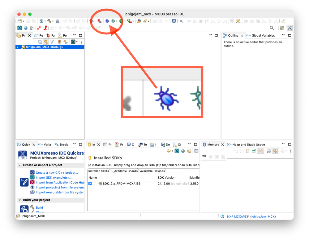

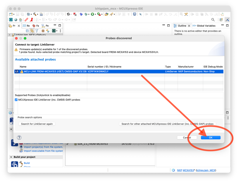

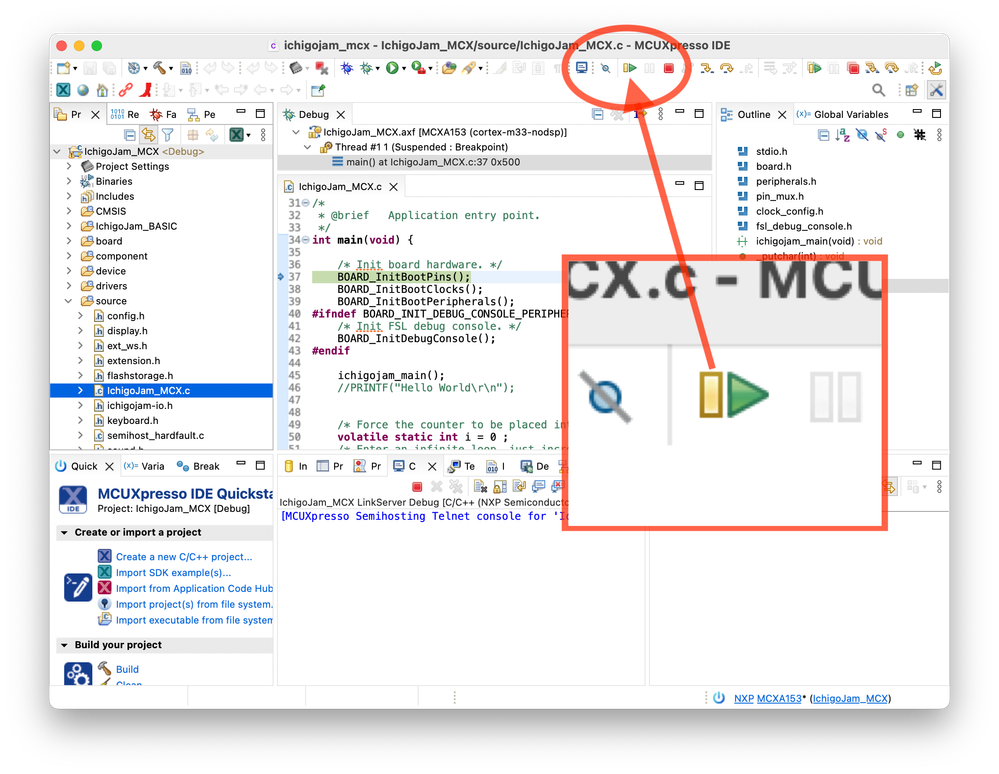

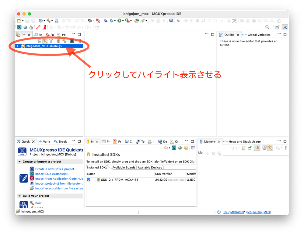

ではMCUXpresso IDEに戻ってIchigoJamを起動しましょう.
まず「IchigoJam_MCX」プロジェクトをクリックしてハイライト表示させます.
青い虫のアイコン(Debugボタン)を押す
ターゲット基板を確認してくるので「OK」ボタンを押す
コードがビルドされ,マイコンのフラッシュ・メモリに書き込まれます.そのあとコードが実行できる状態で一時停止
黄色の四角とと緑の三角が組み合わさったアイコン(Resume)をクリックすると,基板上でIchigoJamのコードが実行されます.

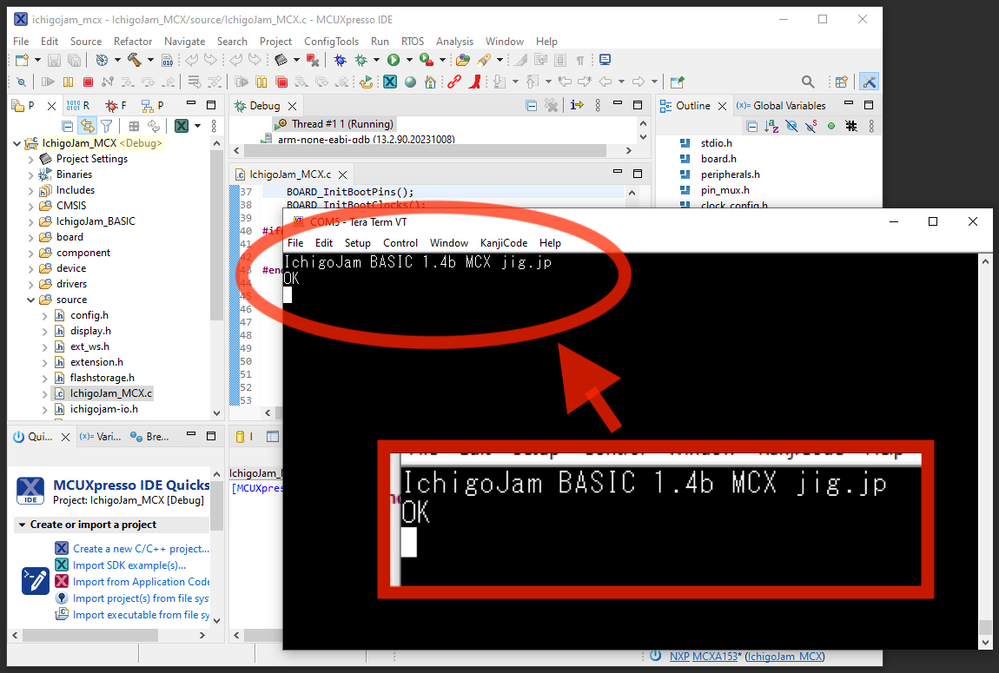

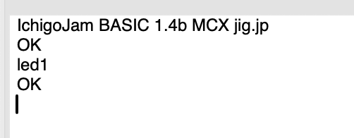

4.2 動作確認1
接続しておいたシリアル・ターミナルに,IchigoJamの開始メッセージが出力されていることを確認しましょう.
macOSでの動作:
Windowsでの動作:

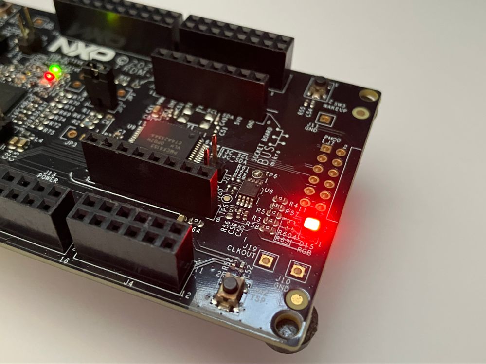

4.3 動作確認2
IchigoJamは「OK」を表示した次の行にプロンプトを出しています.
ここに
led1
を入力しパソコンのキーボどのリターン・キーを押します.
基板上の赤色LEDが点灯し,画面表示が以下のようになれば,動作確認完了です.

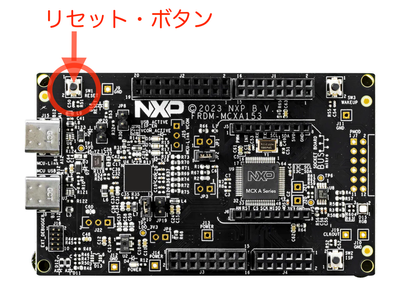

5. このあとは
次にIchigoJamを動かす時にはMCUXpresso IDEを操作する必要はありません.すでにIchigoJamはマイコンに書き込まれているので,次回以降は電源を入れるだけで動作します.
シリアル・ターミナルのアプリケーションは,起動のたびに設定を変更するのは手間なので,設定を保存しておくとよいでしょう.
動作中におかしくなった時には,USBケーブルの挿し直しで電源を再投入するか,または下図のリセット・ボタンを押すことで初期状態に戻すことができます.
