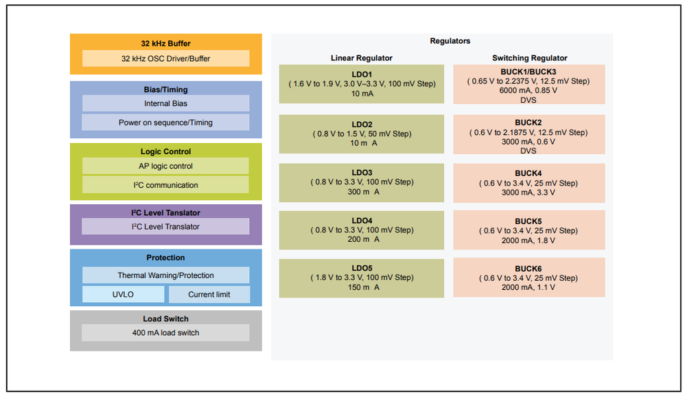

下図は、NXP.jpから転載した図ですが、このPCA9452では、6個のスイッチングレギュレータ(BUCKx)と5個のリニアレギュレータ(LDOx)が搭載されています。また、これら電源の管理をする機能は、「Logic Control」として搭載されています。

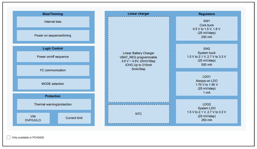

一方、下図のPCA9420では、2個のスイッチングレギュレータ(SWx)と2個のリニアレギュレータ(LDOx)が搭載されています。PCA9452と比べると、ずいぶん小さいですね。

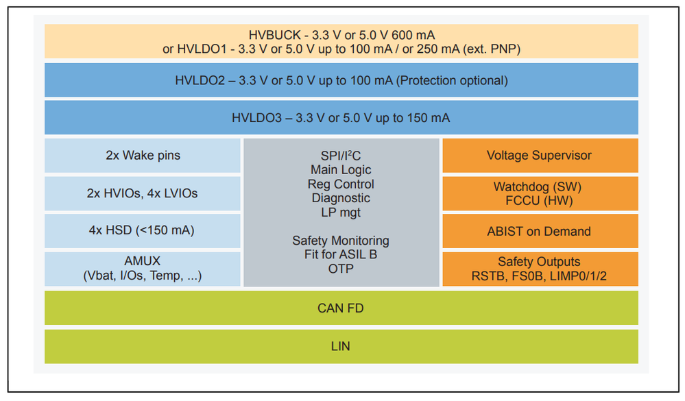

同じく、下図に、NXP.jpから、SBCFS23の図を転載しました。
1個のスイッチングレギュレータ(HVBUCK)と2個のリニアレギュレータ(HVLDOx)の他に、CAN FDトランシーバLINトランシーバ、およびウォッチドッグタイマなどが、搭載されているのがわかります。
