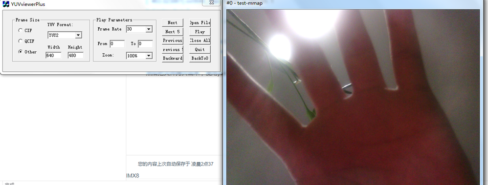

然后我用自己写的V4L2程序采集,这里默认是采集的是YUYV图像,640*480,保存成 test-mmap.yuv格式,当然也可以让他自动转换成RGB显示在屏幕上,不过我还没有做。

root@imx8mmevk:~# ls -l
-rwxrwxrwx 1 root root  614400 Feb 20 20:31 test-mmap.yuv
-rwxrwxrwx 1 root root   23416 Feb 20 20:28 wx
root@imx8mmevk:~#
然后把文件拷贝出来,使用yuv工具打开查看,图像显示正常!希望对你们有帮助,谢谢!
