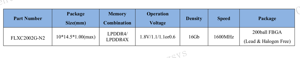

得出总结:
如果是2GB内存, LPDDR4-4266或LPDDR4-3733则不需要关注以下。
8mp 校准2GB LPDDR4-3200 时, 时钟设置为2000MHz,校准和压力测试都OK,但是运行应用程序发生:
CPU: 2 PID: 260 Comm: systemd-udevd Not tainted 5.10.52+g348eab8cebc6 #1
systemd-udevd相应用bin移除后,另一个bin执行也是报类似错误,个人怀疑原因可能是超频使用DDR所至。
步骤:
使用mscale_ddr_tool_v3.31  MX8M_Plus_LPDDR4_RPA_v9.xlsx进行校准
1、 MX8M_Plus_LPDDR4_RPA_v9.xlsx 中对着DDR参数配置好(注意2000MHz不用改),保存一个DS文件。
2、编辑ds文件
编辑DS文件中将0x30360054后面的值改为 0x10B080 (这个值如何算出,参考
https://community.nxp.com/t5/i-MX-Processors-Knowledge-Base/iMX-8M-Mini-Register-Programming-Aid-DRA... )
1600Mhz = 0x10B080
 3、mscale_ddr_tool加载ds,校准
4、DDR校准几秒就完成,然后压力测试,填上速率开始测试。建议把"Over Night Test" 勾上,测一晚OK更放心。
5、生成 lpddr4_timing.c
6、最关键的地方,参考下面链接的第3点:
生成的 lpddr4_timing.c 中,将 ddr_dram_fsp_msg 数组中的4000改为 32000即可。

另外我注意到:LPDDR4颗料最大速率为1600MHz,页8mp固定设置为2000MHz,是否与此有关?
D-00246 FORESEE_LPDDR_FLXC2002G-N2_200ball_10x14.5x1.00_3200Mbps.pdf 第7页:
