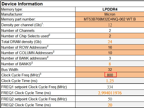

1. i.MX8 MSCALE SERIES DDR Tool Release (V2.10) (https://community.nxp.com/docs/DOC-340179) 下載相關文檔。
2. 修改 Aid (MX8M_LPDDR4_RPA_v22.xlsx) 文檔的欄位 Clock Cycle Freq (MHz) 為 800,並產生 "mx8m_micron_lpddr4_800.ds" 文檔。

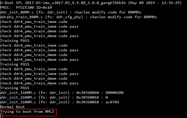

8. 如下圖,供電後在 "Trying to boot from MMC2" 就停止。

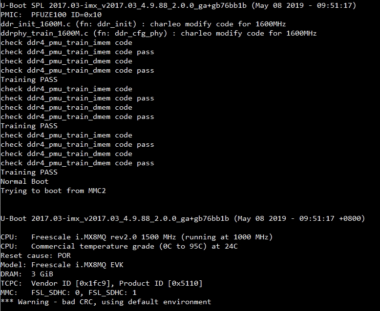

9. Aid (MX8M_LPDDR4_RPA_v22.xlsx) 文檔的欄位回復 Clock Cycle Freq (MHz) : 1600,可以正常開機。
