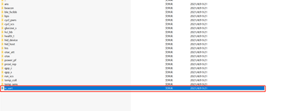

Hi:
QN9090 SDK2.6.3的wireless uart 例程这个串口是怎么使用的呢? 电脑端要配合插入一个dongle还是?
如果是dongle的话, dongle烧录的固件是? 然后设备和dongle 是进行蓝牙连接通信的? 设备是从机,dongle是主机?
7 返答(返信)
8,840件の閲覧回数
nxf56274
这个例程是展现多模式的一个代码,一个mcu同时可以做central和peripheral,两个mcu烧写这个代码后,上电后都是central模式,其中一个板子按个键就可以切换成peripheral,两个连接以后,开串口就可以向对方发送字符串,这个文档里应该都有写,iot tool box也可以用
