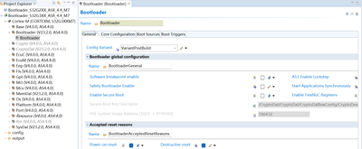

是这样的,我在C:\NXP\Integration_Reference_Examples_S32G3_2023_02\applications\realtime\Tresos\workspaces\Bootloader_S32G3XX_ASR_4.4_M7的基础上,按照AN13750的修改,但是从Norflash启动,我的A核并没有启动,请您帮我分析下有哪些原因,以下是我的一些配置
1. Bootloader配置,取消了Secure Boot,失能了Rm,Crypto,CryptoDal,删除了SysDal->PowerUp->Deinit->RmInit

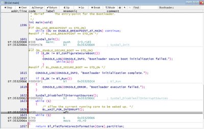

劳特巴赫的调试,已经可以正常运行到WFI,所以是否已经代表Bootloader已经运行成功了,但是后续我的A核却并没有启动

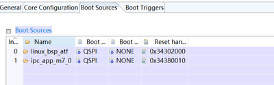

2. Bootloader-> BootSource的地址配置
我的ATF分支也切换到了BSP41

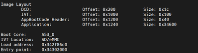

编译产物的地址,我计算0x342f86c0+0x1240+0x34600=0x3433 1EC0,应该没有跟我的M7_0地址有冲突
这是我的IVT视图
