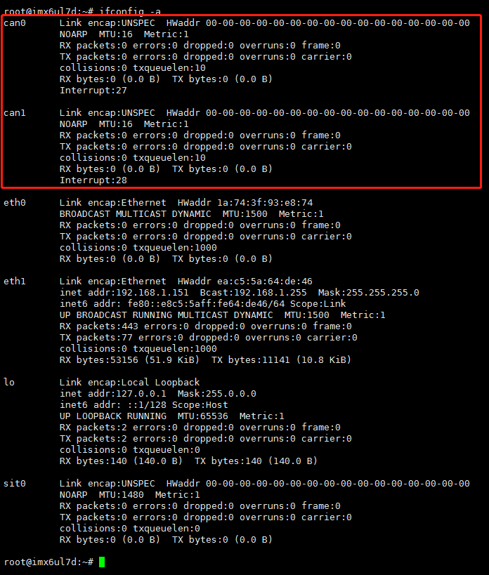

系统启动后,通过ifconfig -a查看can0、can1已经存在,只是没有启动

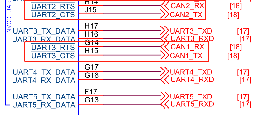

问题来了,为什么can1口接收不到任何数据?我用示波器测量了cpu直接出来的pins,也没有任何波形。
尝试了各种角度,依旧没有找到问题的原因。
a.怀疑pin脚功能被定义错误,仔细检查了uboot和kernel中并没有出现复用其他功能的情况,读取寄存器的值也是正常的      0x20
b.尝试替换官方evk的zImage和dtb后,上述问题依然存在

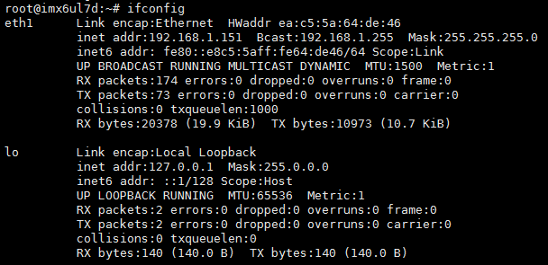

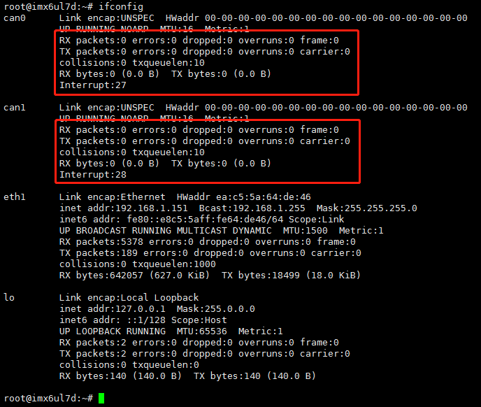

c.can0发送,can1接收的过程中,ifconfig观察RX、TX的数据变化,遇到了不正常的现象
开始发送接收前:
开始后:
