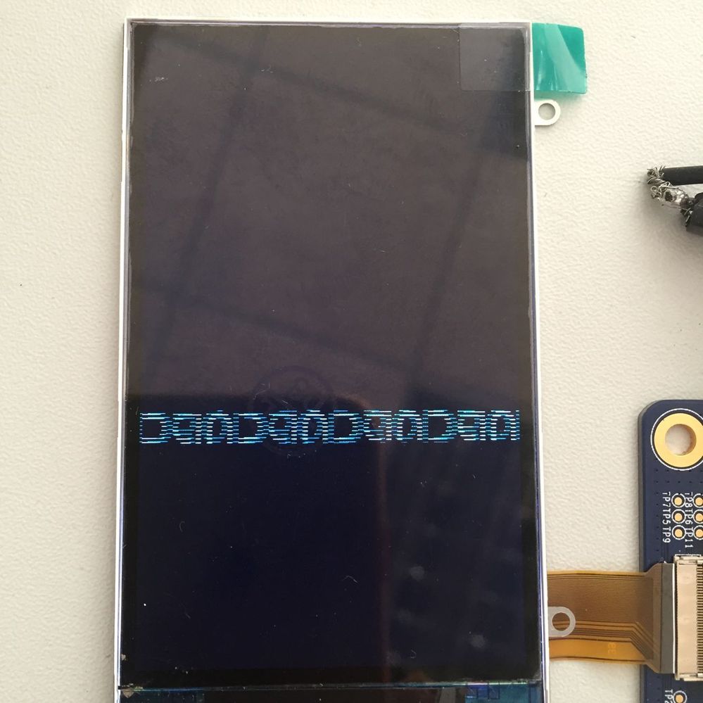

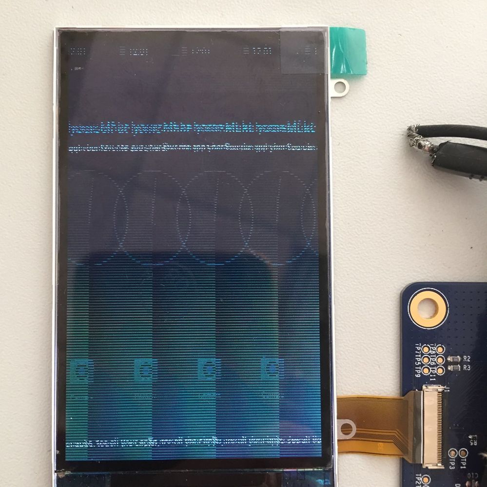

我现在使用i.mx6q的RGB接口来驱动3.1inch的LCD,18bit,通过spi初始化(这里使用GPIO模拟SPI)。所用系统为android4.3,Linux3.0.35..LCD控制ic为hx8369a。所用板子的RGB接口可以使用RGB转VGA转接板,连接到电脑显示器上显示,也就是此RGB接口是没有问题的。
现在初始化成功,能点亮LCD了。但是遇到几个问题:
1.图像为隔行显示的,而不是逐行
2.图像分成4部分
3.图像偏移
我修改代码如下:

LCD初始化代码部分已经和LCD厂家,控制ic厂家进行联合调试,调整初始化LCD寄存器对显示效果基本没有影响,怎么调还是上面的显示效果。
然后调整mxc_lcdif.c中的lcd参数,不管怎么调整,图像显示效果都是隔行显示的,不能出现逐行显示的效果。
然后调整hfp hbp这两个参数,除了上面红字部分的,如果改成其他,不管参数增加还是减小,图像会分成更加多块,或者倾斜混乱了,完全没有改善一点的迹象。
LCD原理图,规格书,datasheet和相关代码文件在下面附近中。
LCD的电路已经多次确认是好的,信号也是正确的。
请帮忙分析以上问题,给出建议或者思路!

wilsonchen
Porting LVDS LCD With Low Resolution to i.MX6  这个只是说明如何使用低分辨率屏的修改方法。
我所用的屏的分辨率为480*800,时钟符合代码默认的代码支持的。
我的问题是:
怎么解决interlaced显示,都已经设置为逐行输出了
怎么解决屏幕图像分成4份显示。
SPI初始化LCD寄存器关于屏幕参数的已经修改过很多了,但是对屏的显示还是没影响。mxc_lcdif.c的文件里面,hfp hbp hsync这些也进行了很多尝试,但是并没有改善,最好的情况就是上面图片显示的效果。

wilsonchen
hi wang,
现在通过分析LCD波形,根据LCD datasheet的时序说明,需要对DE脚进行控制。但是我在linux3.0.35内核源码里面并没有找到怎么修改RGB LCD输出为DE mode的相关代码
