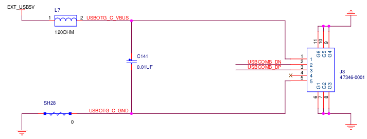

你好,USB部分的原理图参见mx53QSB-R第7页,问题描述如下。
USB原理图仅去掉了micro-B部分,其他部分保留。如图
当USB_PWREN变成高电平时,板子的FAULT灯亮起,启动信息请见console information_1。如果在EXT_USB5V上外接5V电源,则该部分启动可以顺利通过。启动信息请见console information.我在定义板中没有启用OTG功能,怎么会影响到USB_H1? 另外,请注意console information中最后出现的错误信息mmc0: error -110 whilst initialising SD card ,怎么解决?

       你的USB OTG设计方式,是只做device使用。既然这样的话,那么USB_OTG_ID脚需要探测,因为做device的时候,ID脚做了3.3K拉低,控制会通过这一点知道它工作在device状态。因此,你要再驱动里选上OTG ID detect。
伟东

你好伟东,我测试后问题依旧。IMX53QSB-R原理图中只是多了一个EXT_5V的电源而已,即usb_h1_vdda33和usb_otg_vdda33的电源都是通过USB线连接PC机usb口才可以产生。但在IMX53QSB-R板上启动内核,并没有在hub 2-0这个阶段出现错误啊,求解。
海峰

weidong_sun
Hi,Haifeng,
      如果你的USB HOST和OTG使用的3.3V,都是来自外部5V供电,并由MC34708输出的3V3_VUSB的话,说明你使用了MC34708里面的USB LDO,这个LDO有2个输入,1个是EXT_5V(这个需要你插USB线),1个是5V适配器。那么究竟使用哪个输入呢,需要对MC34708的寄存器配置,在原始代码中,应该是启动后,已经切换到了5V适配器输入。那么即使你不插USB OTG 线,3V3_VUSB也应该会加在USB HOST和OTG控制器电源端。
       因此,我怀疑是不是你的板子在LINUX启动时,仍然没有初始化MC34708。也就是说,log里,你看不到初始化输出的那些电源电压的大小。
伟东

caohaifeng
Hi,weidong,
正解。log里的确还没有出现初始化输出的那些电压,该怎么改动呢?

caohaifeng
你好伟东,
pmic_core_i2c.c的文件我修改了,另外在mx53_znjt.c中修改了i2c
[Translatio]: I made changes in pmic_core_i2c.c, and changed i2c in mx53_znjt.c.
static struct i2c_board_info mxc_i2c0_board_info[] __initdata = {
.type = "mc34708",
.addr = 0x1C,
.type = "mc34708",
.addr = 0x1C,
运行时提示如下 [Translation]: It shows below information when runnng.
24bit read error, ret = -5
mc34708 Rev 0.0 FinVer 0 detected
24bit write error, ret = -5
pmic: probe of 0-001c failed with error -1
cpu与mc34708之间的i2c使用的和qsb-r一样。I2C1上的两个10k上拉电阻没有焊接,不过reference manual的Table 4-2显示,I2C1_SCL内部下拉,I2C1_SDA内部上拉。我印象中I2C通信都要加上拉电阻,和这个有关吗?
[该部分可以忽略,已检查u-boot中把i2c1配置成内部100k上拉了]
[Translation]: i2C between cpu and mc34708 is used in the same way as qsb-r. two 10k pull-up resistors are not used on I2C1. In Table 4-2, I2C1_SCL is pull-down and I2C1_SDA is pull-up. I have impression that all resistors are pull-up. Does it have nothing to do with?
海峰

weidong_sun
Hi, Haifeng,
     I2C address of mc34708 is 0x08 , why did you use 0x1c ? :smileysad:
     In additions, Please issue your quesion on community in English !

caohaifeng
Hi,weidong,
Sorry for my fault. When I changed i2c address of mc34708 to 0x08, error is :
mc34708 Rev 2.4 FinVer 0 detected
pmic: probe of 0-0008 failed with error -1
The attachment is start kernel log.Can you check my file sticked in the above?

  gpio_direction_input(MX53_ZNJT_MC34708_IRQ_REVB);
  mx53_znjt_init_mc34708(MX53_ZNJT_MC34708_IRQ_REVB);
  dvfs_core_data.reg_id = "SW1A";
  tve_data.dac_reg = "VDAC";
  bus_freq_data.gp_reg_id = "SW1A";
  bus_freq_data.lp_reg_id = "SW2";
  mxc_register_device(&mxc_powerkey_device, &pwrkey_data);
Please modify your code according to above.
Weidong
63,721 Views
caohaifeng
Hi,weidong,
Thank you for your patient reply. It works now, usb_h1_vdda33 is 3.3V. by the way, it seems that we should define mc34708_int first.iomux_v3_cfg_t mc34708_int = MX53_PAD_CSI0_DAT5__GPIO5_23
To be sure, If i add usb init function in static void __init mxc_board_init(void){ }
mx5_usb_dr_init();
mx5_set_host1_vbus_func(mx53_znjt_usbh1_vbus);
mx5_usbh1_init();
the process of start kernel will stop at usb init. it was mentioned above.
The USB_H1_VBUS voltage is only about 2.5V, but it should be 5V.
What's wrong?
Reagrds,
Haifeng
63,721 Views
weidong_sun
Hello,Haifeng,
     mx5_set_host1_vbus_func(mx53_znjt_usbh1_vbus); I don't konw what your purpose of adding this function is . mx5_usb_dr_init() is for USB OTG to work as dual role ( device or host) , mx5_usbh1_init() is for usb host1 initilization.
    Now, Is your system normal ?
weidong
63,721 Views
caohaifeng
Hi,weidong,
I get my bsp files from copying mx53_loco.Obviously I can't really understand the bsp files.
I delete the mx5_set_host1_vbus_func(mx53_znjt_usbh1_vbus) , so it works.
Can you check my log information and tell me where should be modified?By the way ,I can't login into the system when I input "root",
it has no response.
The dicussion about i2c and usb is end ,should I close this topic and make a new dicussion?
Reagrds,
Haifeng
63,721 Views
weidong_sun
Ok, Haifeng,
      Please re-create a topic on community if you have other questions !
Weidong
63,721 Views
