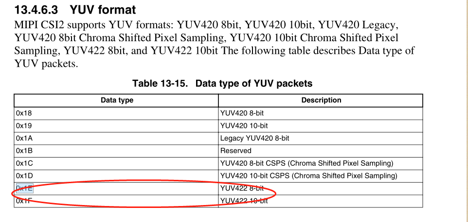

你好:
         谢谢,问题找到了,kernel只支持YUYV格式,但是hm5065硬件寄存器配置的格式是UYUV,所以最后软件层全部按照YUYV格式处理的。但现在问题是我想在kernel里面加入对UYVY的支持,但是im8mm手册里mipi-csi支持的YUV只有一种:pastedImage_1.png
      能提供下思路吗?
14,848 Views
weidong_sun
你linux下面,预览是完全好的,那么说明你kernel里的配置是没有问题的。那么说明你提到I.MX8MM的是没关系的。
你还是在HAL层找找问题吧。
伟东

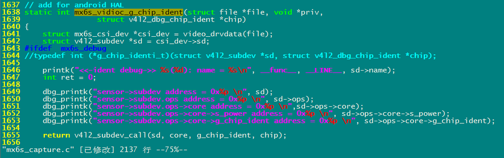

xcyhere

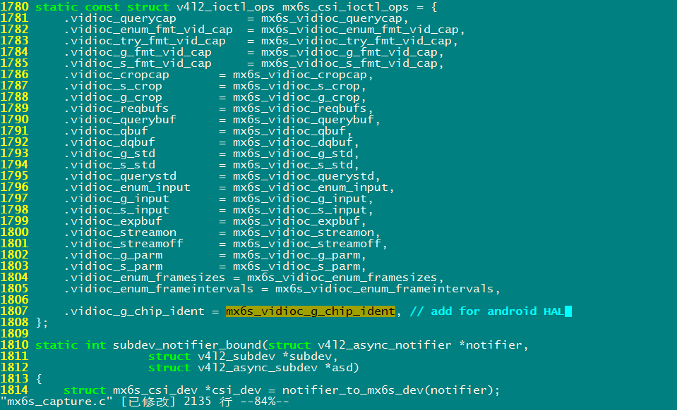

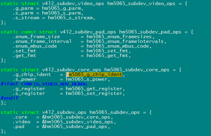

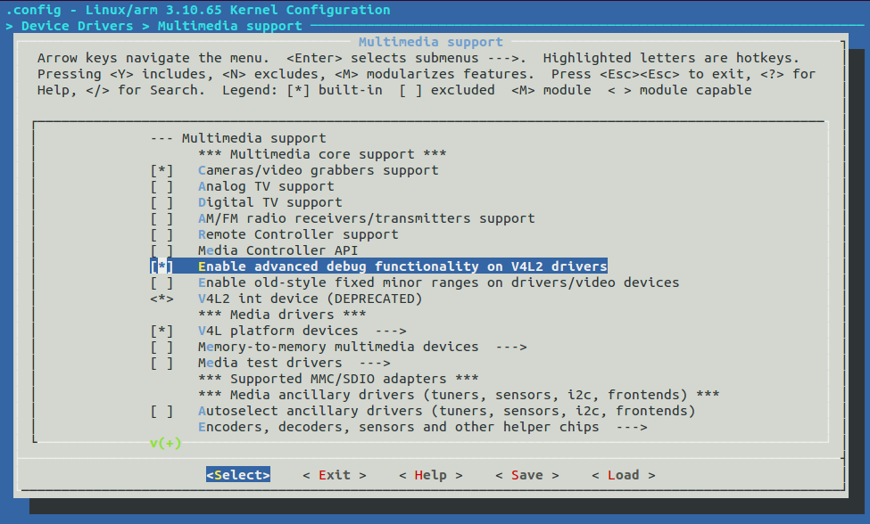

发现,kernel执行到mx6s_vidioc_g_chip_ident接口之后,去调用v4l2_subdev_call(sd, core, g_chip_ident, chip);时候,由于sd->ops->core->g_chip_ident函数地址为NULL异常退出。这个问题是因为什么原因呢?
14,848 Views
weidong_sun
Hi xcy,
   您的问题实际上已经超出我们的support范围,这个不是来自BSP的问题,是v4l2 debug,在内核中您没有选上。
你在网上百度一下g_chip_ident,就可以查到同行的经验。
伟东

你好:

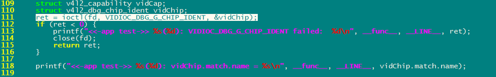

          谢谢你的回复,问题已经解决了。另外有个新问题向你请教下,Linux BSP中本来是没有支持ioctl中VIDIOC_DBG_G_CHIP_IDENT命令的支持的,但是我现在需要在Android的HAL层去获取摄像头的ident,我在驱动中自己加入了对VIDIOC_DBG_G_CHIP_IDENT命令的支持,但却没有调用到我的函数:
      v4l2_subdev_call(sd, core, g_chip_ident, chip);对应的就是函数hm5065_g_chip_ident:
      在应用层程序硬调用了查询ident命令:
      出现了错误:
14,848 Views

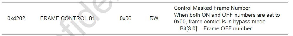

         这两天我使用/unit_tests/V4L2/mx6s_v4l2_capture.out测试工具,使用strace跟踪调用过程,发现停留在读取队列中的帧数据阶段(ioctl:VIDIOC_DQBUF),因此问题应该出现在从MIPI-CSI2获取数据上。但是我在修改ov5640摄像头驱动参照时,发现只是修改ov5640_s_stream接口(注释对ov5640内部0x4202寄存器修改代码),运行/unit_tests/V4L2/mx6s_v4l2_capture.out测试工具,ov5640出现了和hm5065一样的问题。我现在不知道究竟是因为mipi-csi驱动问题还是摄像头驱动的问题了。
14,848 Views
weidong_sun
Hi xcy ,
This is the definitions of 0x4202 register:
According to your descriptions, it seems that ov5640's output is controlled by the register. You can re-configure it until Frame can normally output.
Have a nice day!
BR,
Weidong
