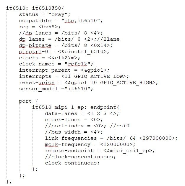

在使用imx8mp的mipi csi接口对PC桌面进行视频采集时,出现了一些问题,详细如下
1.试验环境:
①imx8基板为自做板
②PC输出接口为DP
③DP解码芯片为it6510
④采用的是连续时钟模式
2.问题点:
部分基板DP视频采集失败,v4l2-ctl -d /dev/video0 --stream-mmap获取不到视频流
3.已确认事项:
①it6510输出正常
②基板硬件正常
4.咨询事项
现在怀疑因imx8接收时序不对,导致DP视频流获取失败,相关配置及调试信息如下:
①dts配置:it6510为2lane输入,4lane输出,clk为297M,连续模式,连接imx8 csi1接口
②寄存器确认
已确认THS-SETTLE、TCLK-SETTLE寄存器,与配置相符,分别为13、2
问题点1:如上我们使用的为CSI接口,并没有使用DSI,是否需要对DSI的TCLK-PREPARE、TCLK-ZERO、TCLK-POST等寄存器进行配置,目前DSI的寄存器值为0,详细如下:
问题点2:在DP异常的基板上,连续时钟模式,读取寄存器MIPI_CSIx_DPHY_STATUS,发现ULPSCLK位一直处于ULPS状态,这应该不正确。请教下,导致这种情况的原因是什么?
③timing确认
在相同的v4l2架构下,csi0上挂载了hdmi解码芯片,hdmi的视频流是正常的。dp的timing与hdmi相同,如下:
问题点3:同样的timing,hdmi视频流正常,收不到dp视频流,是否可以排除timing配置的问题
以上问题点拜托了,谢谢啦

FanS2023
您好:
很抱歉让您感到疑惑,因为一直在测试,会出现一些不同的现象,所以有点混乱。现在已确定问题点。
1)可以和不可以的测试对象都是it6510,使用的都是连续时钟。我们对比过寄存器,除ULPS位不同,其他一致。不可以的现象是完全接收不到信号
2)应该与CSI1、CSI2的时钟不相关,都做过测试。
3)最近发现,不可以的板子,关掉it6510 mipi输出,再重新开启。就能接收到信号了。参考您的建议感觉是6510出图比csi使能早导致的,想确认下csi使能状态,csi使能的寄存器方便告知么?麻烦了
12,029 Views
joanxie
对的连续信号需要注意这个,显然你们的问题就是这个了,CSI使能寄存器可以看CSI_CR18这里面的有一位CSI_ENABLE,但是为什么你们另一块可以呢?你可以看下另一块可以的就是出图晚一些,我也觉得ULPS这一位是有问题的,这也是我之前对比你们寄存器的时候就提出来了, 这一位有问题是因为你们使用了连续时钟,而it6510出图太早导致MIPI DPHY检测不到HS 模式然后一直把它置于了ULPS状态了

joanxie
不好意思我想成8MM 去查看了CSI 的寄存器了,8MP 是不用的,其实你们可以用非连续时钟,如果用连续应该是需要在发送端做处理,不是8MP这端了,就是要保证你们的t6510先要处于LP状态,否则MIPI CSI这边会一直接收不到数据

FanS2023
嗯,感谢建议!
1.做了一个测试,将imx8mp的csi在系统启动后就使能,确实解决了问题,这样就能确保收到6510 LP状态。
2.目前看将soc csi提前使能能解决问题,这个提前的时间有没有什么要求?
11,734 Views
joanxie
没看到有这方面时序的要求,之前的是有严格时序要求的,之后应该没有特殊要求

FanS2023
再次感谢您的帮助!!!
目前,我们把csi初始化为使能状态,这样能保证it6510的LP接收,目前测试没问题
还需请教几个问题:
1.对于soc检测it6510 LP状态,指的是clk信号对吧?
2.之后想改成非连续模式,目前我们用非连续模式无法接收视频数据,实测it6510已变为非连续。imx8mp这边,仅在设备树中定义clock-noncontinuous就可以么?用不用修改csi驱动?
