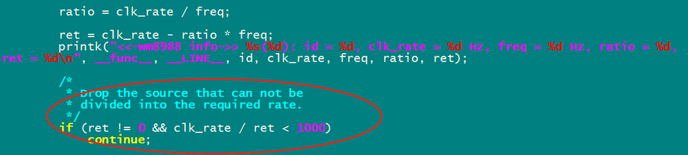

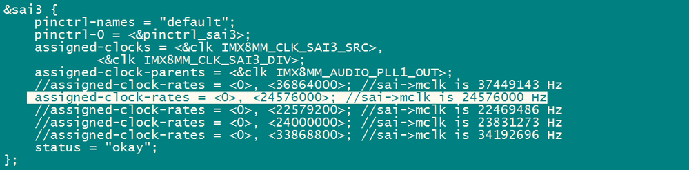

         我现在需要配置imx8mm的sai3 mclk时钟频率,让他输出i2s_mclk提供给外部audio codec(I2S slave mode),让audio codec的采样率为44.1kHz。而audio codec要想配置44.1kHz的采样率,他需要的mclk时钟只能选择:22579200 Hz、33868800 Hz、24000000 Hz,但是在配置设备树时候,发现他只支持2457600这一种频率(0误差),其他配置都会出现不同程度的误差:
出现误差导致在arecord命令执行时,调用fsl_sai_set_bclk()函数生成bclk时,出现无法分频的频率而异常退出结束:
请问这个问题怎么解决呢?

So you can change sai3 node like below:
&sai3 {
    pinctrl-names = "default";
    pinctrl-0 = <&pinctrl_sai3>;
    assigned-clocks = <&clk IMX8MM_CLK_SAI3_SRC>,
            <&clk IMX8MM_CLK_SAI3_DIV>;
    assigned-clock-parents = <&clk IMX8MM_AUDIO_PLL2_OUT>;
    assigned-clock-rates = <0>, <22579200>;
    status = "okay";
Try it, please!

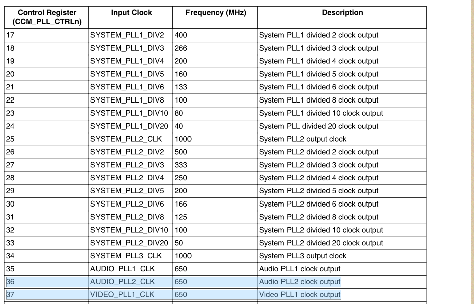

   (1)当时我在追drivers/clk/imx/clk-imx8mm.c代码时,也想到修改audio时钟parent,但是在imx8mm手册中发现两者都是650MHz就没有改(722534400 和786432000 这两个频率含义不理解):
(2)为什么786432000 / 24576000 = 32和722534400 / 22579200 = 32,然后在设备树节点中修改assigned-clock-parents = <&clk IMX8MM_AUDIO_PLL2_OUT>;呢?
      IMX8MM_AUDIO_PLL1_OUT和IMX8MM_AUDIO_PLL2_OUT宏定义和32看不出联系是什么?

786432000和722534400,分别是配置PLL1和PLL2的输出频率,一个是24.576M的整数倍,一个是22.5792M的整数倍,那么当你需要48K的时候,用PLL1,44.1K的时候,用PLL2。
如果不是你时钟的整数倍,你怎么能去做整除分频呢?
