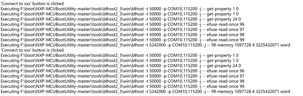

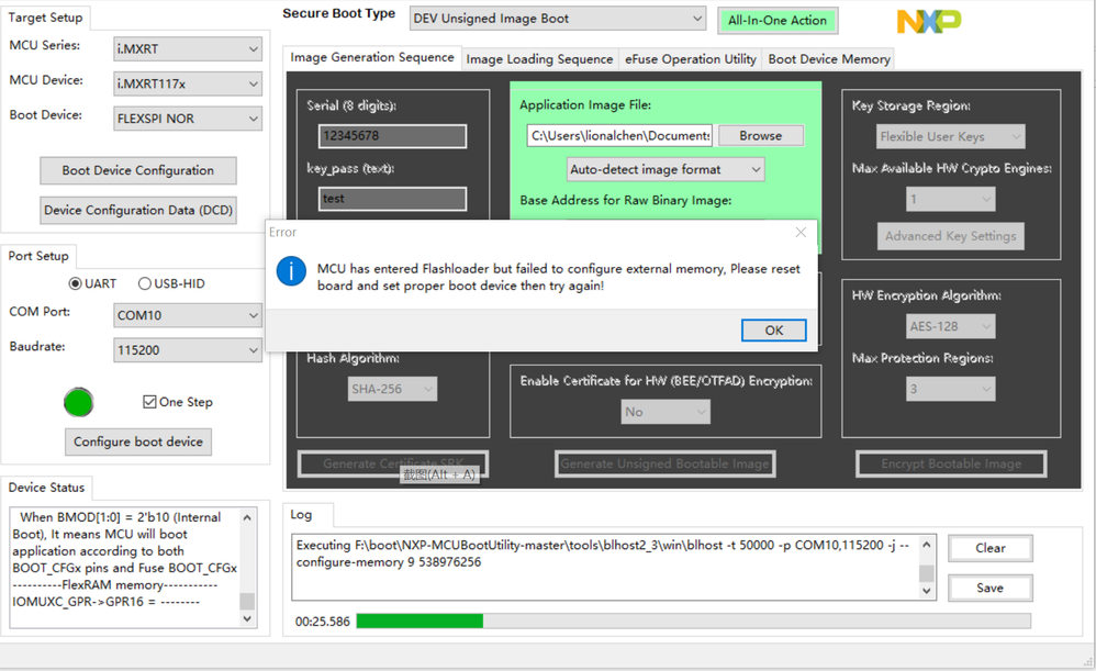

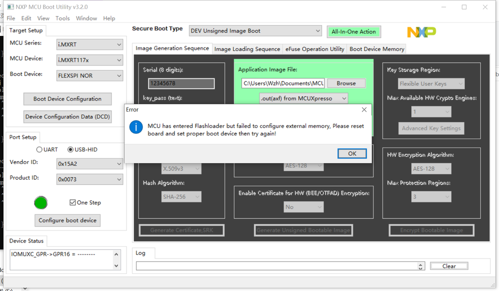

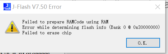

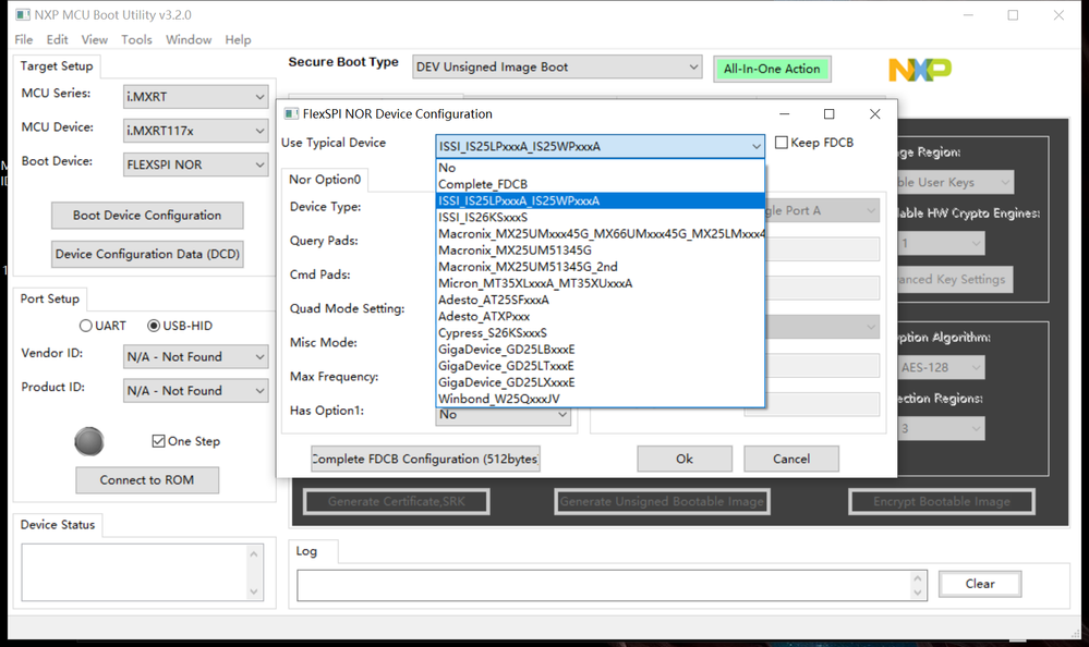

使用RT1176开发板(B2版)烧录程序,用JLINK进行烧录,烧录程序失败,用JFLASH进行连接主控芯片,能连上,但是擦除flash失败,会弹出如图1的提示框。使用NXP-MCUBootUtility刷新flash,调整好拨码之后上电,在connect的时候会弹出如图2的提示框,然后再reset也是反复。微信图片_20210910170832.png微信图片_20210910170729.png

jeremyzhou
感谢回复。
从我们的经验来说,出现这种问题,主要是更硬件有关,比如电压选择跳冒位置不对,电压芯片坏了等,我建议你先用万能表检查一下EVK开发板。

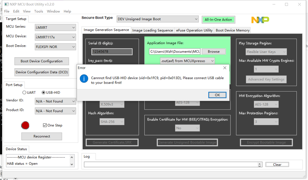

21,784 Views

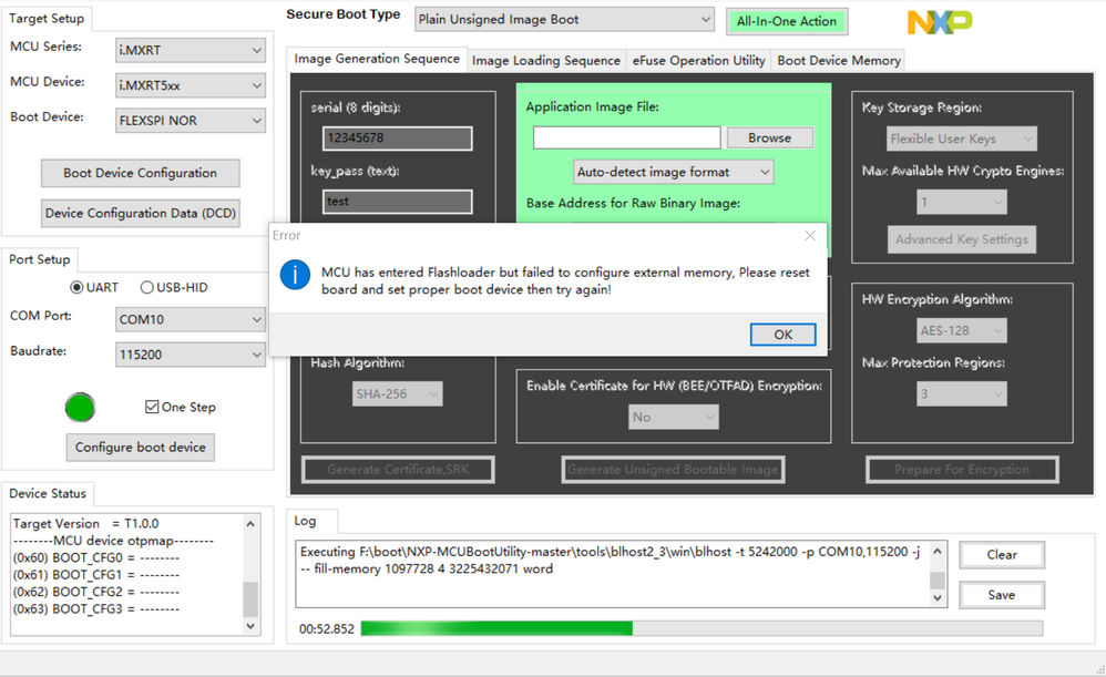

Zz1han
使用串口也会有同样的情况。如图。94a35c20205c223e6ead9412442eb2f.pngd8cfea301b11f515bac23c097edd776.png

jeremyzhou
感谢回复!
从屏幕截图来看,你选择的是RT500,你上面说的开发板是RT1170的。
我建议你重新连一下吧。

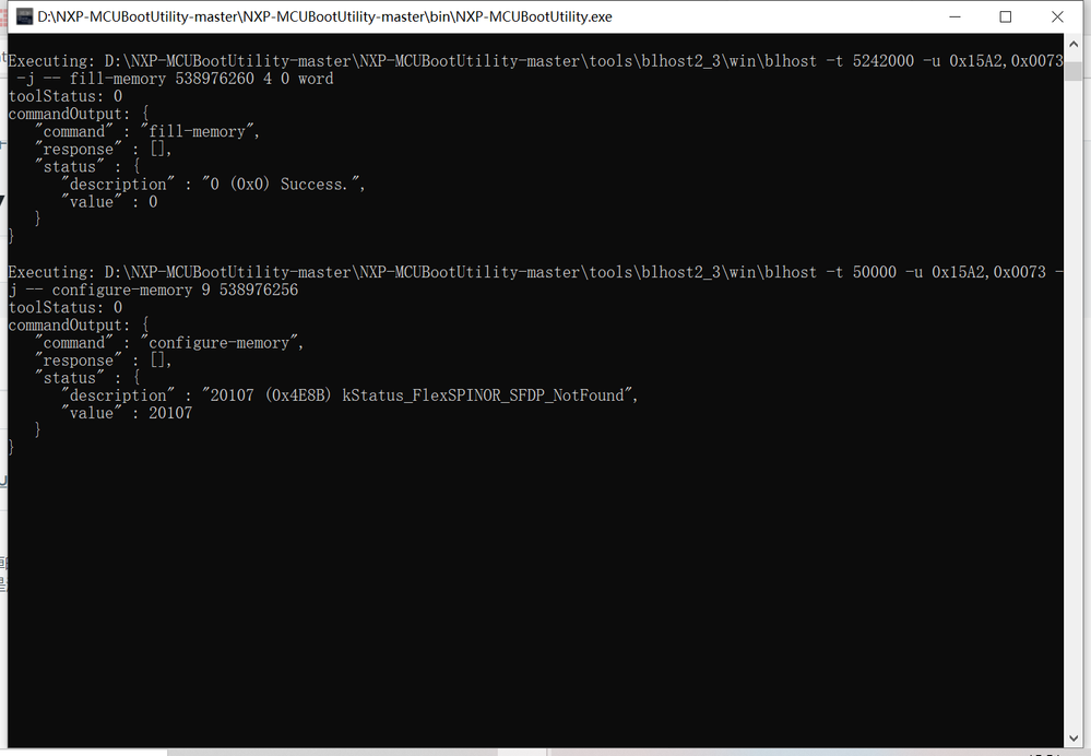

Zz1han

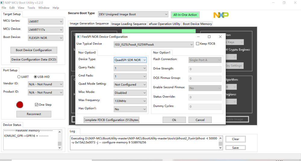

你好,上次是操作失误,这次都选择无误,仍然存在问题。如图。88cfb3ce0b19808bcf0d43be5a38436.png8282c17caeb56248755e37f0e5ce365.png
21,771 Views
jeremyzhou
根据错误提示,配置QSPI出错,可能是你选择的QSPI与板子上的真正的QSPI型号不匹配,还有你能否分享一下NXP-MCUBootUtility工具Doc界面里的log记录,这里面也会有错误报告提示。

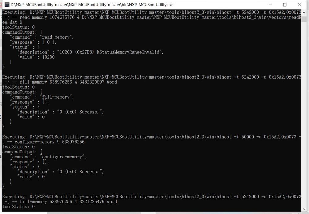

Zz1han
你好。
      我们更换的flash肯定是和官方原理图里型号都一致的(IS25WP128-JBLE),NXP-MCUBootUtility-master里面的FLASH选择也选择了对应的,如图。另外,你所需要的Doc里的log记录是指的这个吗,如果不是,还希望说一下具体在哪里找。a82f6af7015ef0280539e12f299b56f.png23bfb2c7775090bc0ebc63eb89ffded.png
21,756 Views
jeremyzhou

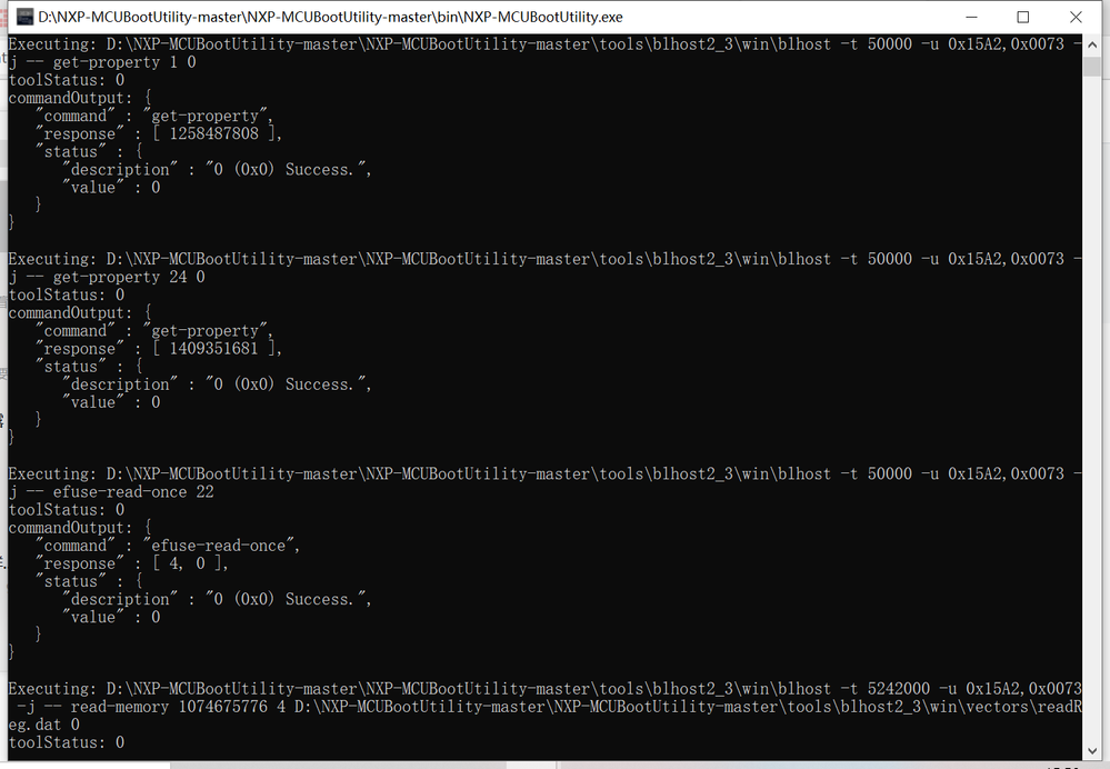

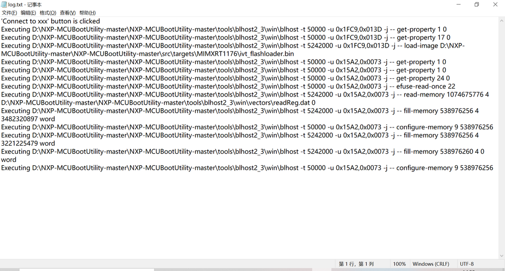

1) 你所需要的Doc里的log记录是指的这个吗,如果不是,还希望说一下具体在哪里找。
-- 每次打开NXP-MCUBootUtility时,都会同时打开一个Doc界面(如下图所示),里面记录每次在NXP-MCUBootUtility主界面操作的命令执行记录和对应执行结果。
还有,你手上还有多余的板子吗,可以在硬件检查时作一个参考。
TIC
21,751 Views

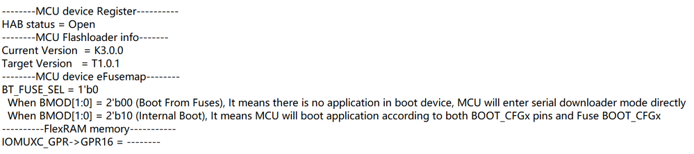

Zz1han
你好

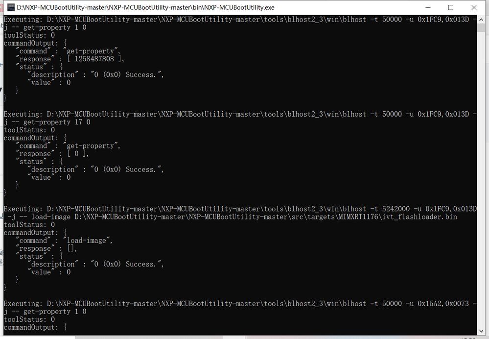

       这块坏掉的板子Doc的log如下图。对于硬件上的排查,我们也有另一块好的板子作为对照,电压上面测下来是没有问题。另外,这块板子拿回来的时候,J53的2脚是和C59是跳线相连的,我不知道这是否有影响,因为正常使用的那块板子没有连,我们使用的时候就也断开了。FYI.4ec205e802ed3cb4bee449eab6be1ba.png9bc59d80705a2a499f1855a16600293.png1531b89e4a290cff20fa7fe5671198a.pngadf24d62defc2a038cb10c81b0242f3.png
21,732 Views
jeremyzhou
从错误提示来看,MCU配置QSPI过程中有错误,MCU看起来好像是好的,对照原理图,跳线应该没有影响,但是我觉得你还是断开后也测试一下吧,还有你最好跟你那朋友确认一下还有哪些硬件改动。

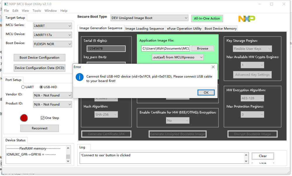

Zz1han
