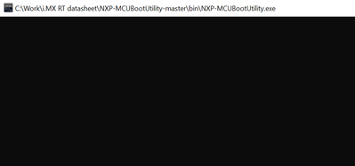

使用RT1176开发板(B2版)烧录程序,用JLINK进行烧录,烧录程序失败,用JFLASH进行连接主控芯片,能连上,但是擦除flash失败,会弹出如图1的提示框。使用NXP-MCUBootUtility刷新flash,调整好拨码之后上电,在connect的时候会弹出如图2的提示框,然后再reset也是反复。微信图片_20210910170832.png微信图片_20210910170832.png微信图片_20210910170729.png微信图片_20210910170729.png

根据错误提示,配置QSPI出错,可能是你选择的QSPI与板子上的真正的QSPI型号不匹配,还有你能否分享一下NXP-MCUBootUtility工具Doc界面里的log记录,这里面也会有错误报告提示。

-- 每次打开NXP-MCUBootUtility时,都会同时打开一个Doc界面(如下图所示),里面记录每次在NXP-MCUBootUtility主界面操作的命令执行记录和对应执行结果。

       经过确认,板子上除了那个跳线,其余没有任何硬件上的改动。关于NXP-MCUBootUtility-master上操作记录上说明是QSPI的配置出现了问题,可否具体要怎么样配置。另外,关于NXP-MCUBootUtility-master,有没有一些更加具体的使用说明,因为目前我们了解这个工具更多的也是靠痞子衡发布的用户指南。785cf89c269db1d825079aba629ab2c.png785cf89c269db1d825079aba629ab2c.png

Zz1han
