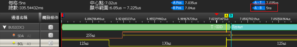

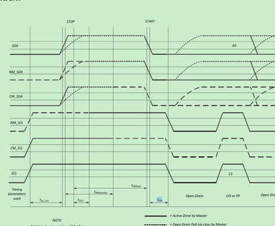

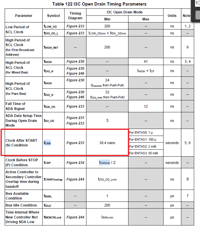

請教一個問題,在ENTDAA時,我們設定較快的速度,Repeated start 訊號會異常,如下圖
上方為正常訊號,下方為異常訊號導致認不出Repeated start

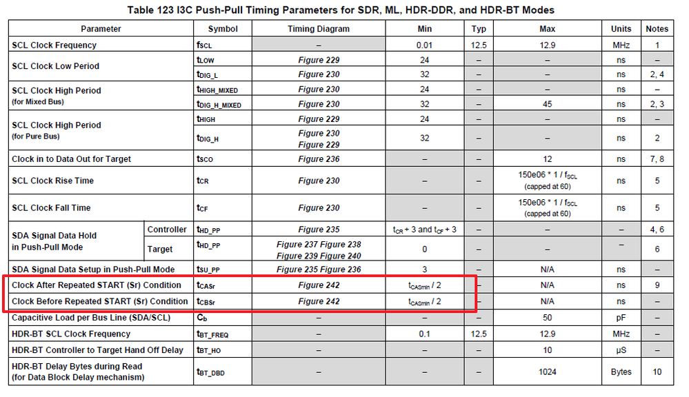

下方的SDA falling 與SCL rising並沒有間隔符合spec 的38.4nS/2
設定如下時會異常
Spec 表示Repeated start 需間隔時間
謝謝!

  我刚得到内部的回复,关于tCBSr小于spec的问题,内部建议调整PPBAUD可以设置更多的实际。你可以试试这个配置:
FCLK: 25MHz
    I3C->MCONFIG =
      (I3C->MCONFIG & ~(I3C_MCONFIG_SKEW_MASK | I3C_MCONFIG_PPBAUD_MASK | I3C_MCONFIG_PPLOW_MASK | I3C_MCONFIG_ODBAUD_MASK | I3C_MCONFIG_I2CBAUD_MASK | I3C_MCONFIG_ODSTOP_MASK)) |
      I3C_MCONFIG_SKEW(0)   |  // SKEW = 0
      I3C_MCONFIG_PPBAUD(6) |  // THPP = 40ns * (7) = 280ns
      I3C_MCONFIG_PPLOW(1) |  // TLPP = 280ns+1*40ns
      I3C_MCONFIG_ODBAUD(0) |  // ODBAUD = THPP*(0)= 280ns
	  I3C_MCONFIG_ODHPP(1) |  //  ODHPP=1 use PPBAUD 280ns for high
	  I3C_MCONFIG_ODSTOP(0) |
      I3C_MCONFIG_I2CBAUD(8);  // 5*ODBAUD = 5*280ns for high, 5*ODBAUD = 5*280ns for low
这边有组tSU-STA的测试达到了640ns。
因为没有寄存器具体配置,所以只能调整时钟了。

AlicePXLin
Hi @kerryzhou,
重新附圖
第二張圖是 認不出Repeated start
兩者的clock 設定都相同,源SDK代码沒有修改时钟
差別在於slave不一樣
想請問是否有設定可以調整SDA falling與SCL rising的時間差
在這部分有試過將clock 調慢,SDA falling與SCL rising的時間才有錯開,才能認出Repeated start

是的,不過經量測兩個RT685對接的Repeated start 波型
SDA falling與SCL rising的時間差僅5nS,不到Spec提供的19.2nS
這部分能改善嗎?

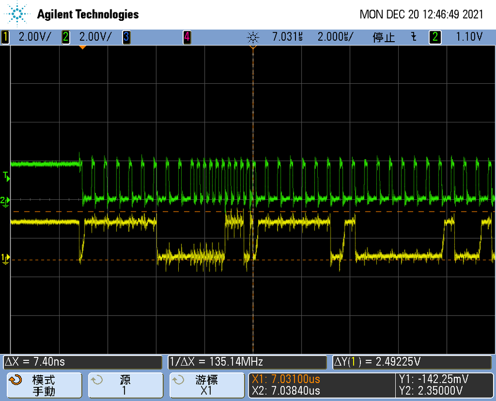

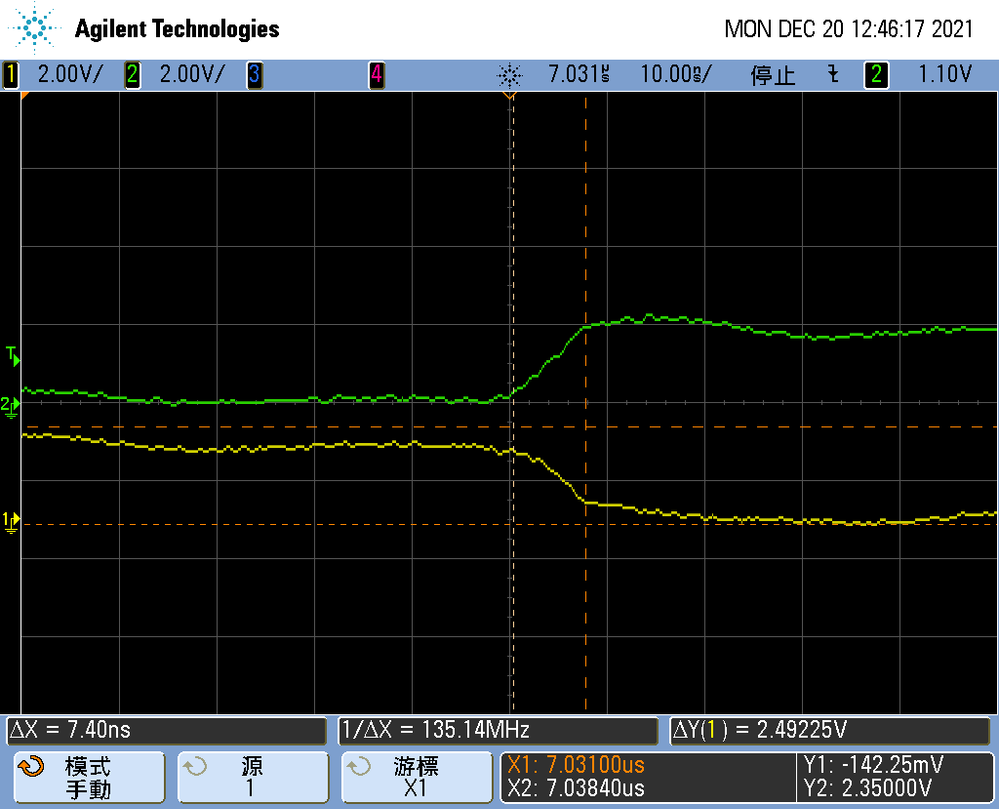

AlicePXLin
Hi @kerryzhou
下圖一為示波器量到的波型
圖二為Repeated start 的部分 放大
綠色是SCL,黃色是SDA
量到時間差7.40nS

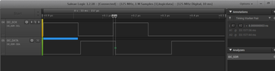

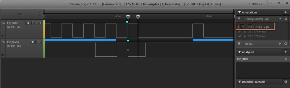

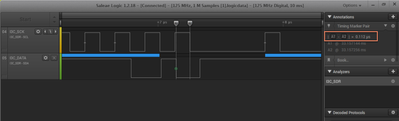

kerryzhou
Hi @AlicePXLin
  你看我这边测试SDK ENTDAA后面的restart:
112ns,比手册定义的要大。
你那边有没有两个MIMXRT685,你可以一个主机一个从机测试看看呢?

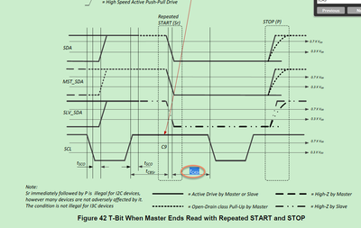

AlicePXLin
Hi @kerryzhou
應要量SCK rising 到SDA falling 的時間
我在圖上標記藍色箭頭的位置
我提供的示波器波型就是兩個RT6852對接的結果
謝謝!

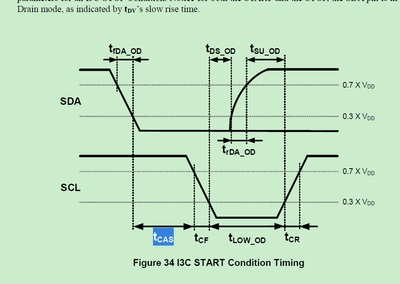

kerryzhou
Hi @AlicePXLin
  你说的是repeated start吗?

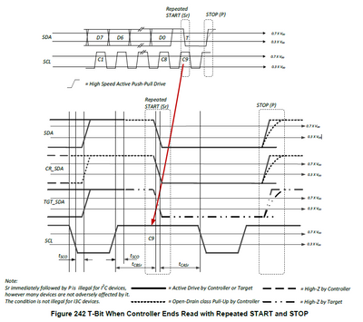

tCAS才是start的时间
我认为是测试这个tCASr
不过这个tCBSr的时间确实是比spec要小:
真正的repeated start Sr是SCL为高的时候,SDA拉低。
你现在其他的从机就是因为这个tCBSr,也就是repeated start之前时钟条件给的过窄不能识别,对吗?

是的,我想表達的是tCBSr
我認為tCBSr過窄

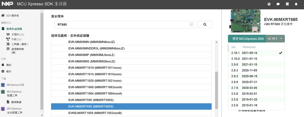

AlicePXLin
Hi @kerryzhou
我在頁面上沒有看到2.11.0的版本
請問該去哪下載呢? 謝謝!
15,520 Views
kerryzhou
Hi @AlicePXLin
   不要着急,我给你看的是内部版本,也就是不久会发布的新版本,会添加interrupt 的代码。
  所以,你现在还看不到SDK2.11.0,因为还没发布。
  刚问了SDK内部,说是1月中旬会发布。
