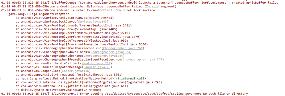

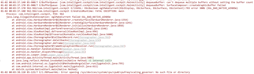

I used android-bootopt-m5-patch.tgz for Android KK 4.4.3 GA 2.0. And boot time 15s. But system has erro.
我根据 Android_User's_Guide.pdf 下载 Android KK 4.4.3 GA 2.0. 并使用patch后。开机时间在15秒左右。但是运行起来后系统会报错。无法继续运行。
