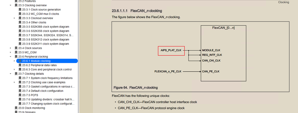

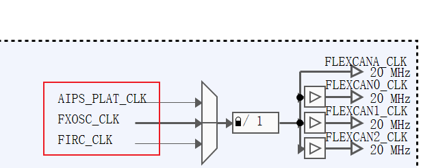

我在手册中看到CAN这个模块的时钟来源是只有AIPS_PLAT_CLK,但是在S32DS配置工具中却可以选择AIPS_PLAT_CLK以及SOSC和FIRC,,我想知道是我在使用参考手册时看的章节错了吗?同样的问题还有例如LSPI在手册中时钟来源是有AIPS_PLAT_CLK和AIPS_SLOW_CLK,但是在配置工具中只能选择AIPS_SLOW_CLK。

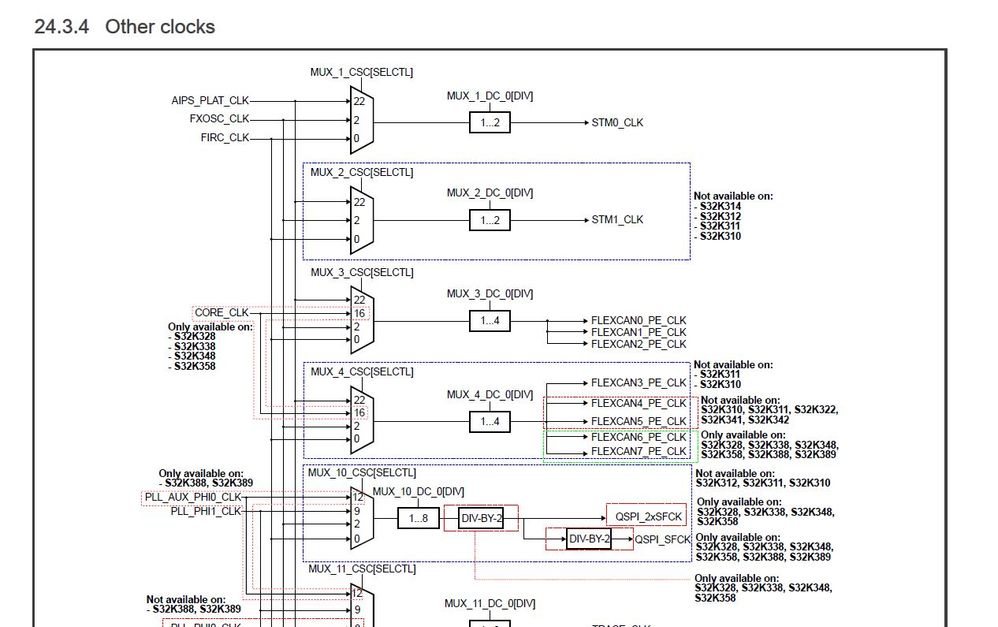

S32K3xx Reference Manual, Rev. 9, 07/2024,Chapter:"24.3.4 Other clocks"

1.你可以看到FlexCAN模块的时钟有两个,在你提供的截图中已经可以看到了,分别是"CAN_CHI_CLK"和"CAN_PE_CLOCK",
其中“CAN_CHI_CLK”的时钟默认是“AIPS_PLAT_CLK”,不需要配置,你需要配置的是“CAN_PE_CLOCK”,其可以有“AIPS_PLAT_CLK”,“FXOSC_CLK”和“FIRC”三个选择。

我想知道CAN_PE_CLOCK的时钟源是从哪里看到有“AIPS_PLAT_CLK”,“FXOSC_CLK”和“FIRC”三个选择的,因为我没有在参考手册中看到相关的描述(有漏看的可能)。如果你知道出处的话能告诉我吗?感谢!
