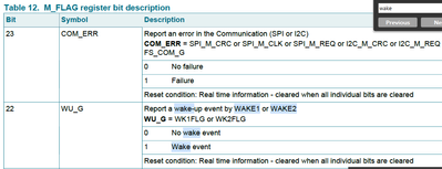

guoweisun
wakeup 的话可以查询的到。
M_FLAG2 register
5,843件の閲覧回数
LiuRuiling
是的,这个是可以查到是否有唤醒动作,但请问怎么区分IC是休眠唤醒(Vsup保持正常供给),还是重新上电唤醒(Vsup有Reset)呢?

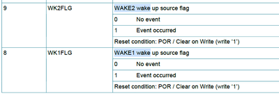

guoweisun
reset 就是reset不叫唤醒吧!
刚才给您贴上的就是可以通过寄存器查询到底是WAKE1 还是WAKE2的唤醒
