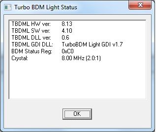

BDM Status Information

BDM Firmware Ver 4.10.2
DLL Ver 4.10.6.0
