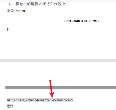

Hi, @Johnli :
您好,我参考了你的文章,有个问题想要请教下您
在下面这张图片中的"/media/vmuser/temp/"这个是你的SD卡的路径吗,因为我看我的SD卡路径都是/dev/sdb1,/dev/sdb2, /dev/sdb3这种的,还请指导一下怎么选择这个路径,谢谢
which is running on ubuntu PC, to copy image into sdcard related folder.

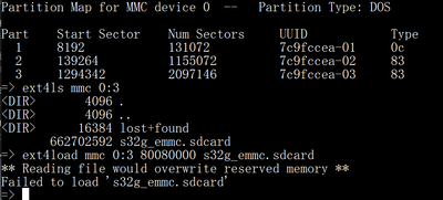

Hi,  @Johnli  :
我在制作好文件后,在u-boot加载文件失败,请问有哪些原因会导致这个现象呢
