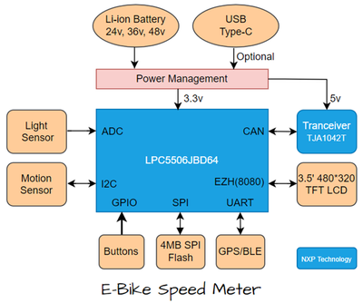

系统框图:
主要特性:
  • 4.5v~85v宽范围电压输入,支持24v,36v和48v锂电池组电源直接接入;
  • 主控LPC5506支持CAN通信,8080 16bit/8bit LCD接口,且封装为LQFP 10*10mm,利于仪表小型化;
  • 支持3.5寸320*480 16bit及以下尺寸的TFT LCD显示屏,预留I2C接口的电阻屏触摸控制芯片;
  • 支持开源免费的ZLG AWTK GUI和LittleVgl GUI框架;
  • 板载光敏传感器,可用于根据环境光自动调节LCD背光亮度;
  • 板载六轴Motion Sensor(MPU6050),可用于转把方向检测,防盗检测和自行车摔倒检测等;
  • 板载GPS和BLE模块,可用于定位,精确授时校准,行车轨迹离线存储或者与手机蓝牙通信;
  • 板载4MB SPI Flash,用于图片和字体资源,GPS坐标轨迹存储和其他重要信息存储;
  • 预留了USB Type-C电源供电端口和调试串口,方便工程师调试。
