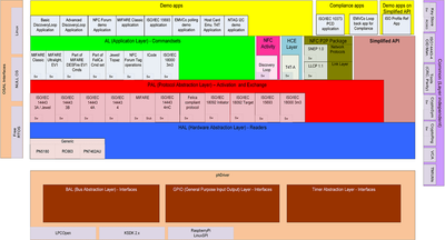

NFC阅读器库的设计方式使其可以轻松移植到具有多层体系结构的许多不同微控制器中:
作为主模块,有以下组件:
-应用层(AL-实现命令集以与MIFARE卡和NFC标签进行交互。
-NFC activity-实现可配置的发现循环,以检测非接触式卡,NFC标签或其他NFC设备。
-HCE和P2P组件,分别用于仿真Type 4标签和P2P数据交换。
-协议抽象层(PAL-包含ISO14443Felica,近邻和NFC标准的RF协议实施。
-硬件抽象层(HAL-实现用于控制NFC前端RF接口和功能的驱动程序。
-驱动程序抽象层(DAL-在主机MCU和读取器IC之间实现GPIO,计时器配置和物理接口(BAL)。
-OSAL模块,负责抽象OSRTOS细节(任务事件,信号量和线程)

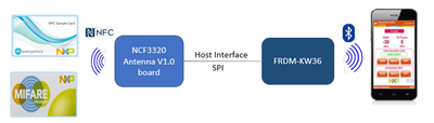

4.1硬件准备
所需硬件:
-NCF3320 Antenna v1.0电路板作为NFC收发器;
-FRDM-KW36电路板作为主机MCU,用于加载和运行蓝牙低功耗协议栈和NFC应用逻辑;
板卡之间的通信将使用以下引脚配置通过SPI通信进行:
Master board (FRDM-KW36)     Connects to       Slave board (NCF3320 Antenna v1.0)
PTB0  (J2-pin10)                                      -                   IRQ
PTB1  (J2-pin9)                              -                    Reset
PTA16 (J2-pin1 - SPI1_Sout)                    -                    MOSI
PTA17 (J1-pin5 - SPI1_Sin)                      -                    MISO
PTA18 (J1-pin7 - SPI1_SCK)                -                 SCK
PTA19 (J2-pin3 - SPI1_CS)                 -                  CS
GND   (J3-pin7)                           -                  GND

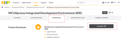

安装MCUXpresso IDE(在本示例中,使用的版本是v10.2.0 build 759
-在MCUXpresso-IDE官方网页下载最新版本的IDE
www.nxp.com/products/:MCUXpresso-IDE.
-安装IDE

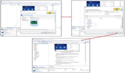

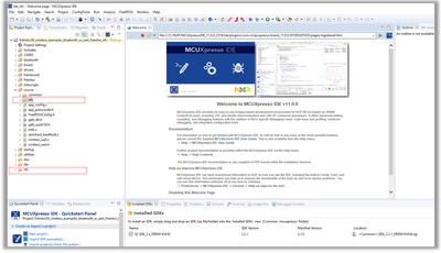

创建MCUXpresso工作区
-打开MCUXpresso IDE并创建一个工作区;
-将SDK_2.2.1_FRDM-KW36拖放到MCUXpresso IDEinstalled SDKs选项卡中;
-将Wireless_Uart示例导入到当前工作空间:

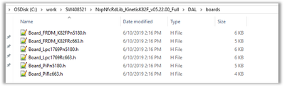

4.3准备FRDM-KW3x板的适配文件
本章介绍驱动程序抽象层(DAL)为适配FRDM-KW36所需的更改:
-解压缩NFC Reader Library并导航到boards文件夹:

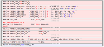

-通过为GPIOhandlers设置正确的配置,为FRDM-KW36创建等效文件(Board_FRDM_KW36FRc663.h);
-与FRDM-K82F板相比,以下是FRDM-KW36板所需的差异:
-将FRMD-KW36添加到…DAL \ cfg \ BoardSelection.h文件中:
#ifdef PHDRIVER_FRDM_KW36FRC663_BOARD
#include <Board_FRDM_KW36FRc663.h>
#endif

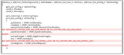

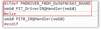

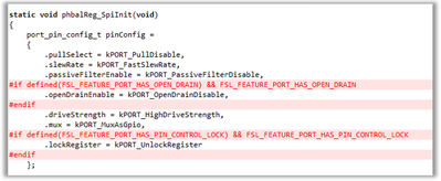

-在KinetisSDK文件夹中,更新以下依赖项:
o PIT驱动程序IRQ名称:
o打开漏极和引脚锁配置:
- phDriver_KinetisSDK.c:
- phbalReg_KinetisSpi.c:

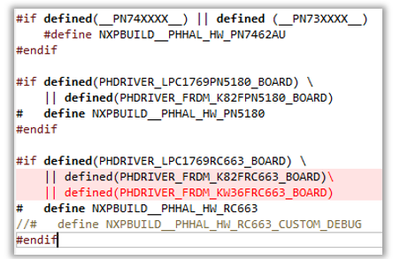

-将PHDRIVER_FRDM_KW36FRC663_BOARD定义添加到…\ NxpNfcRdLib \ types \ ph_NxpBuild_Platform.h文件中,以启用正确的NFC收发器:

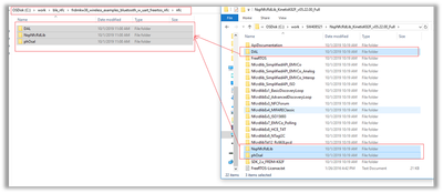

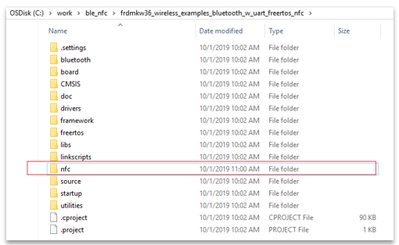

-在wireless_uart项目位置上,创建一个“ nfc”文件夹:
-从修改后的NFC阅读器库中复制DALNxpNfcRdLibphOsal文件夹:
-在wireless_uart项目位置的“source”文件夹中,创建一个新的“ nfc”子文件夹,以集成BasicDiscovery loop文件:

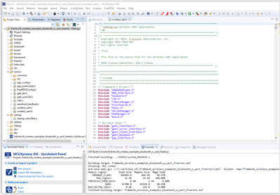

-通过按F5来更新最新的更改,以更新MCUXpresso工作区:
-更新链接器信息(项目属性-> C / C ++构建->设置)和预处理器定义(项目属性-> C / C ++构建->预处理器):
-添加依赖项:
o PIT模块/ PIT模块初始化;
o更新LEDSW配置;
o增加堆大小(gTotalHeapSize_c);
o在wireless_uart.c应用程序中为NFC添加功能;
(所有更改都可以在附件中看到);

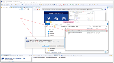

考虑到随附的ZIP归档文件,我们可以轻松地将frdmkw36_w_uart_ncf3320_basic_discovery.zip文件拖放到MCUXpresso工作区:
