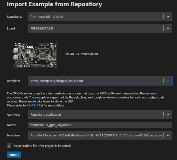

サンプルコードのインポート
続いて、FRDM-MCXA153のSDKからサンプルコードのインポートへ進みます。
左側のパネルから「Import Example From Repository」をクリックしてください。
右側に表示された各タブ内で、「Repository」ではインポートしたFRDM-MCXA153のSDKを選択、「Board」はFRDM-MCXA153を選択してください。
「Template」は、「driver_examples/gpio/gpio_led_output」を使用します。
任意のToolchainを選択して、「Import」をクリックしてください。
Importが完了すると左側のパネルのProjectsに追加されます。

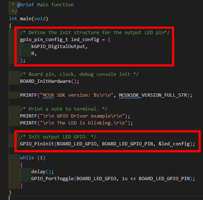

ソースコード gpio_led_output.cを確認します。
今回は、Pins Toolを用いてGPIOの入出力設定を行いたいので、ソースコード側から赤枠で囲んだGPIO出力設定に関する記述を削除します。

続いてソースコード gpio_led_output.cよりGPIOの制御対象を変更します。
gpio_led_output.cを開くと、
以下の記述があります。
    while (1)
        delay();
        GPIO_PortToggle(BOARD_LED_GPIO, 1u << BOARD_LED_GPIO_PIN);
GPIO_PinInit()およびGPIO_PortToggle()の中身を以下のように変更します。
ここではP1_8を制御対象として指定しており、関数が呼ばれるたびにP1_8の状態がHigh(1)とLow(0)の間で切り替わります。
