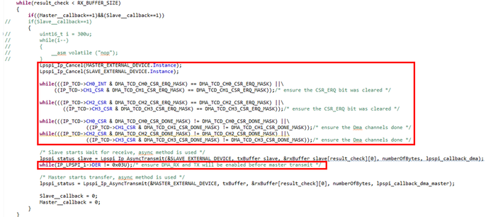

1. ボーレート = 2kHzの場合:
次回 if((Master __callback==1)&&(Slave__ callback==1)) で Lpspi_Ip_AsyncTransmit() の呼び出しを実行する前に遅延時間を追加すると、問題が解決されることが分かりました。
その後、遅延時間を使用する代わりに、以下のようなチェックステートメントをいくつか追加したところ、プロジェクトは機能しました。プロジェクトを添付しました。

こんにちは、 @Dinesh_Guleria さん
ボーレートを高くする場合は、チャネル DMA_IP_HW_CH_2 および 3 (LPSPI1 - スレーブ) に DMA_IP_LEVEL_PRIO1 を設定し、チャネル DMA_IP_HW_CH_0 および 1 (LPSPI2 - マスター) に DMA_IP_LEVEL_PRIO0 を設定することをお勧めします。その後、すべての DMA チャネルに対して「プリエンプションを有効にする」を有効にします。

Re: S32K3 : LPSPI MASTER slave transfer
画像を見ると、S32K312EVB ボードに間違ったピンをコネクテッドしたようです。
もう一度接続を確認していただけますか?
LPSPI2_SOUT - PTB3: J412.20 <--> LPSPI1_SIN - PTA20: J38.4
LPSPI2_SIN - PTB2: J412.11 <--> LPSPI1_SOUT - PTA18: J3.8
LPSPI2_SCK - PTB29: J412.8 <--> LPSPI1_SCK - PTA19: J38.1
LPSPI2_PCS0 - PTB25: J3.6 <--> LPSPI1_PCS0 - PTA11: J4.2
