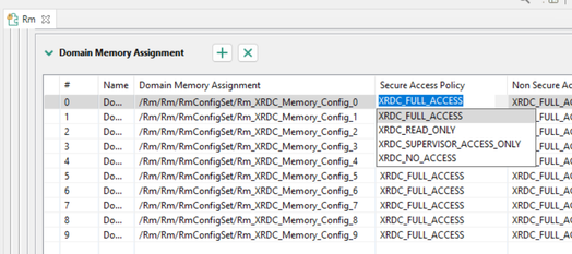

こんにちは、NXPサポートチームの皆様、
ターゲット: S32K322 (2MB PFlash、295KB RAM)
CRP (コード読み取り保護のみ) を有効にする方法について助けが必要です。
参考文書。
実行時に CRP を無効/有効にするにはどうすればよいですか?
よろしくお願いします。

Re: Enable CRP in S32K322 (bootloader + app )
こんにちは、ダニエル。
コード読み取り保護が必要です。J -linkを接続してコード フラッシュからコードを読み取ろうとすると、デバッガーはアプリケーションを読み取ることができません。
最初の返信で言及した解決策はこの要件を満たしますか?
こんにちは@AbdNxpさん
各アプリケーション コアには独自のメモリ保護ユニット (MPU) が搭載されており、コア レベルでのメモリ アクセス権限を制御できます。
システム レベルでは、メモリとペリフェラルのアクセス制御は、拡張リソース ドメイン コントローラ (XRDC) によって管理されます。
XRDC は、RTD MCAL パッケージで提供されるリソース マネジメント (RM) モジュールを使用して構成できます。
さらに、XRDC の構成方法と使用方法を示す RTD サンプル プロジェクトも用意されています。
BR、ダニエル
