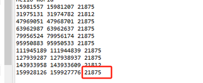

ADC转换的问题 现在我这边ADC 16位 48M 转换一次 131.5采样时间 中断转换 理论计算需要3us左右采样加转换完成 但是实际看波形花费了14us 多的11us是什么原因呢?麻烦解答一下

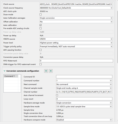

你可以尝试使能
enableAnalogPreliminary 配置为true,就没有power up dalay了。

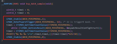

您好,请问您是如何测量的?您是否可以分享一下相关代码?
Harry
2,196 Views
nxpyuan
您好 按照下面代码和配置信息来进行测试的

nxpyuan
现在测试正常了 谢谢
