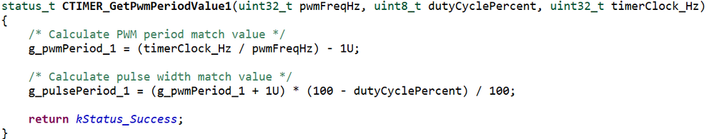

在SDK的 alpcxpresso55s69_ctimer_pwm_example中提定时器的一个pwm通道进行配置,我想再配置另一个定时器的pwm输出,同时输出两路的pwm。添加了kCTIMER_Match_2通道和volatile uint32_t g_pwmPeriod_1 = 0U;volatile uint32_t g_pulsePeriod_1 = 0U;的宏定义并为此
单独配置了CTIMER_GetPwmPeriodValue1函数如下图所示。但在我单独的运行第2张图的上面两行程序时,现象是:绿灯闪烁,蓝灯常亮。单独的运行第2张图下面的两行程序时,现象是:蓝灯闪烁,绿灯常亮。这四行程序一起运行,现象是蓝绿混色在我规定的频率上亮是符合预期的。
请问他们单独运行的时候为什么会相互干扰并且他们灯亮的颜色和程序并不是一致的呢?是不是我配置的有问题,CTIMER_SetupPwmPeriod(CTIMER, CTIMER_MAT_PWM_PERIOD_CHANNEL_1, CTIMER_MAT_OUT_2, g_pwmPeriod_1, g_pulsePeriod_1, false);
中的第二个参数也是定时器的通道可以两路pwm输出公用吗?
在这个函数中的第二个参数说是Specify the channel to control the PWM period?我想用ctimer2同时输出3路pwm,3路输出都用同一个通道可以吗?

为另一个通道配置了CTIMER_GetPwmPeriodValue1函数的2个宏定义,但输出的波形占空比和我的程序设定的不一样。
按道理同一个定时器的两个通道能够同时输出不同的波形?

For one CTimer module, all PWM channels(CT2_MAT0, CT2_MAT1,CT2_MAT2) must  have the same PWM cycle time, only the duty cycle can be different.
Hope it can help you
