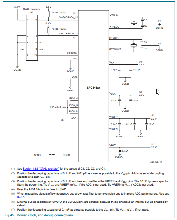

In einem studentischen Projekt soll der LPC54616J512BD100E Microcontroller verwendet werden, um eine Abstands-/ Hindernisserkennung mit Ultraschallwandlern zu implementieren. Die berechneten Daten sollen per CAN FD andren Komponenten zur Verfügung gestellt werden. Als IDE wurde MCUXpresso ausgewählt.
Hierfür soll eine eigene Platine entworfen werden, also kein fertiges Development Board benutzt werden.
Das Problem ist nun, wie ein Bootloader aufgespielt und der MC später programmiert werden kann.
Gewünscht wäre eine mini USB Typ B Schnittstelle. (aus Product Data Sheet: " Flash updates via USB")
Ist dies möglich? Was muss hierfür beachtet werden, welche Pins sind relevant?
Ich würde mich über jegliche Art an Hilfe freuen :smileyhappy:

Yes, that's right.

soledad
Please check the following application note, in this appnote a simple Secondary Bootloader (SBL) software is designed. It can optionally load the new image from user UART terminal. The YModem file transfer protocol is used in this design to transfer the image file from PC to the board. In-Application Programming (IAP) feature is used to download the firmware's image to on-chip FLASH memory. The demo project is developed based on LPCXpresso54608 board and MCUXpresso SDK Software Library.
https://www.nxp.com/docs/en/application-note/AN12384.pdf
The following Figure shows the basic board connections used to power the LPC546xx. devices, connect the external crystal and the 32 kHz oscillator for the RTC, and provide debug capabilities via the serial wire port.
Sol

thank you very much.
i have found the LPC LINK2 debug probe.
is it sufficient ( for flashing my first program on the custom made PCB with the LPC546XX )  to place an SWD 10 pin header with 1.27mm pitch with the few connections in your picture ?
Then i could flash my program using the LINK2 that is connected to the PC via USB, correct ?

Yes, that's right.
