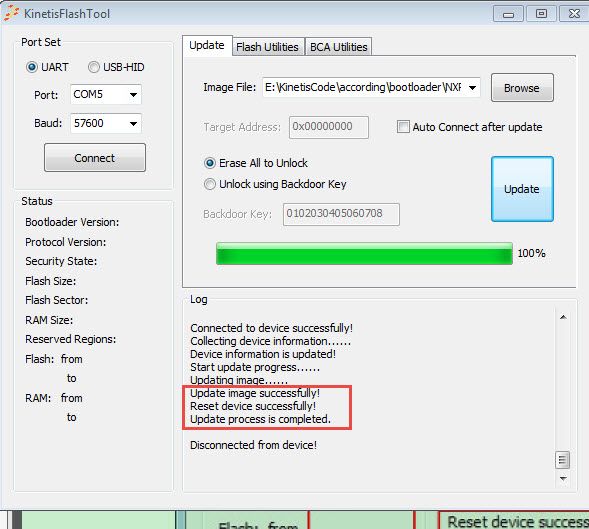

haopeng
1、
       使用芯片内部 128k flash,通过 ROM Bootloader 与 KinetisFlashTool 工具下载后会自动进入应用程序运行,此时应用程序运行异常,然后断电重启,不显示进入ROM Bootloader状态,应用程序直接运行--正常;
                                                      下载成功截图
                                                      0x40D的值截图
                                                          使用内部flash设置截图
