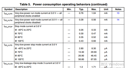

  在使用KV30VFM64这款芯片的低功耗模式时,如果使用的低功耗模式为Vlls0,且在进入低功耗模式前,把所有管脚都配置为高阻状态,使用LLWU模块的管脚唤醒,通过配置地址0x040D即FOPT寄存器,使得唤醒后使用LPBOOT模式载入Flash中的程序(复位函数SystemInit()为默认,进入main后程序执行相关唤醒操作),如下图所示:
  我的问题是:这种低功耗模式下的配置是唤醒电流最小的吗,是否还需要其它配置?(实测时唤醒最大有200uA的电流,希望降低到10uA以内)

Hi @yaoXin ,
你可以参照一下datasheet的table 5. VLPR模式下最低功耗也要0.63mA。我觉得要降到10uA是不可能的,这时候flash和CPU/RAM都要消耗电流的。

    看Table5中的Idd电流,只有在Vllsx低功耗模式下保持电流才能小于10uA,但它在唤醒后必定会复位并通过LPBOOT而进入VLPR模式,那么唤醒电流无法减小。
  看用户手册,这款芯片还支持进入LLSx模式,它能保持SRAM中的数据,并且唤醒后也不会复位,而是进入睡眠前的模式。如果睡眠前是VLPR模式,睡眠后是LLs3模式,唤醒后再进入VLPR模式,这种情况下由于省去了Flash载入,是不是功耗会更低?Table5中并没有LLsx模式的工作电流,能帮查下这种低功耗模式下LLs3/2/1/0的工作电流吗?

jingpan
都是VLPR模式跑,不会有什么变化的。启动是一刹那的事,不会有影响。只有LLS2和LLS3模式。它们的功耗在表格里有。没有LLS1/LLS0.

1.都是VLPR模式跑,不会有变化。是指LLS3模式唤醒和VLLS0模式唤醒,唤醒电流都一样是吗,不用考虑唤醒时Flash载入程序的差异导致的功耗?
2.表格是指数据手册中的table5吗,我在官网上下载2020年的数据手册,table5中没有发现LLS3/2的工作电流描述。

It seems KV30 datasheet hasn't this data. You can refer to KV31 datasheet.

  是的,KV31数据手册中有描述,不过我的问题还是没有解释清楚,我关注的的是:唤醒瞬间,到MCU稳定工作的唤醒电流。
   从手册的描述上看,睡眠是VLLSx模式时,唤醒瞬间走LPBOOT或正常BOOT,会由于Flash代码载入速度不同,有不同的唤醒电流,我实测也是如此。如果低功耗模式是LLS3/2模式,唤醒瞬间会直接跳转到:进入低功耗代码处执行,省去了Flash载入程序过程,那么在唤醒后都是VLPR模式的情况下,是不是LLS3/2比VLLSx模式唤醒电流更低。(数据手册中没有唤醒电流相关的描述)

没有唤醒瞬间电流的数据。瞬间的电流大小没有太大意义,而且也很难测量。你可以在vdd上加大一些的电容来平滑一下。LLS的功耗要比VLLS大,对靠电池供电的长期工作的设备来说,这才更重要吧。
