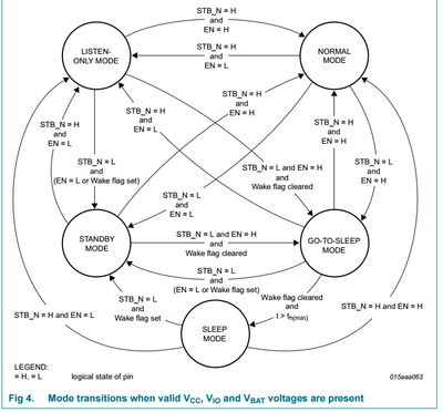

你好,对于TJA1043的应用原理图(page 19)我有个疑问想请教:
TJA1043的INH引脚控制了给TJA1043的VCC引脚供电的5V电源芯片的使能引脚,那么当INH拉低5V电源芯片的使能引脚,5V电源芯片不能给TJA1043的VCC引脚供电,TJA1043没有供电,它如何输出INH信号来拉高5V电源芯片的使能呢

INH 是上拉到VBAT的,通过外部设置STB/EN来控制TJA1043的状态控制INH的H/L,他是一直受控的因为VBAT没断电,比方说上电VBAT以后 TJA1043工作在sleep的模式,STB/EN都是floating的无法唤醒他,那么可以通过本地wake pin 或者Remote wake-up (via the CAN bus)唤醒 让INH 拉高从而让TJA1043 工作:
Any wake-up request, setting the Pwon flag or a LOW-to-HIGH transition on STB_N will
clear UVNOM and the timers, allowing the voltage regulators to be reactivated (at least until
UVNOM is set again).

常电应用场景中VBAT是不断电的,按照参考应用原理图,本地wake pin是通过电阻上拉到VBAT的,那wake pin始终是高电平,是不是就不能用来控制唤醒。
via the CAN bus的话,TJA1043的VCC没有供电,它可以收到CAN bus的唤醒报文吗。

Sleep 模式VCC本来就没电了
您仔细看看AH1014 page45:6.2.4 Sleep Mode
Application Hints

您给的资料中提到了While the microcontroller is completely un-powered (no VCC supply),
the TJA1043 keeps partly alive via its battery supply. It allows the transceiver to monitor
the bus for CAN messages。我理解这就是TJA1043可以在没有VCC的情况下继续监听总线报文的原因吧

对的
